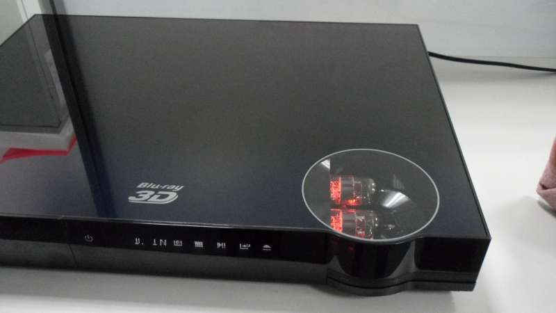

Кстати, Самсунг выпустил новый домашний кинотеатр с ламповым предусилителем. (Звучит лучше чем у Хузина!!!!)
