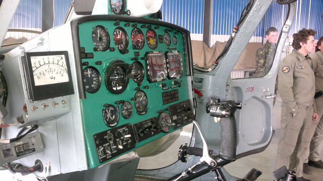

Приборная доска Ми-2М
11 сен 2012 16:17 #26425 от Aleksandr

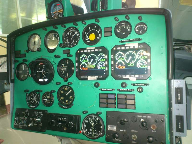

Приборная доска (вид справа).

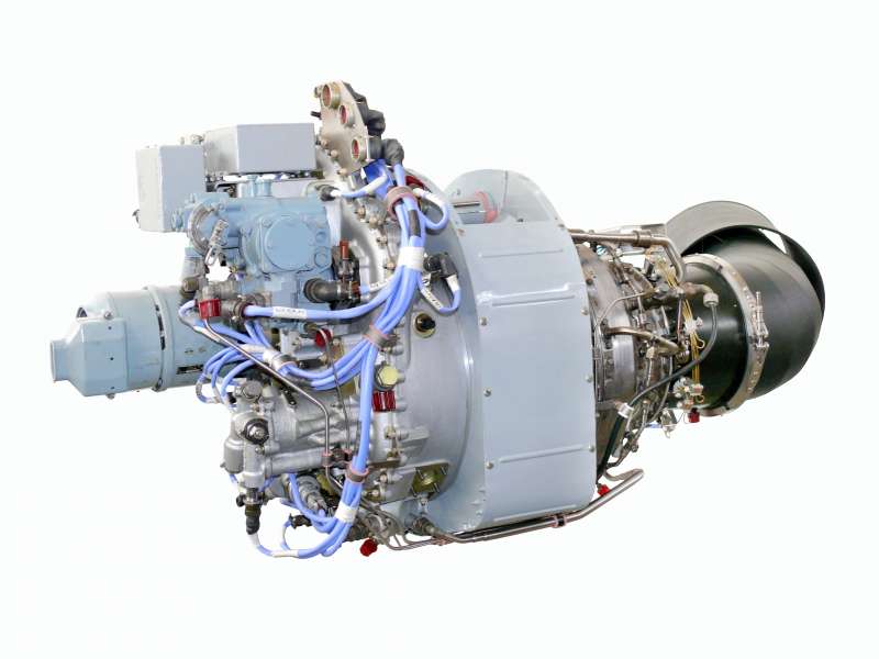

Двигатель АИ-450М
11 сен 2012 19:48 #26430 от Хлопок Александр
Саня про движки спасибо , но это не наша тема....А вот что за радио-навигационно-связное оборудование там имеется , отказались ли от ламп , есть ли там МРП-56...(я его очень изучил , Серега Нежигай знает!!!)... :P :ohmy: :?
