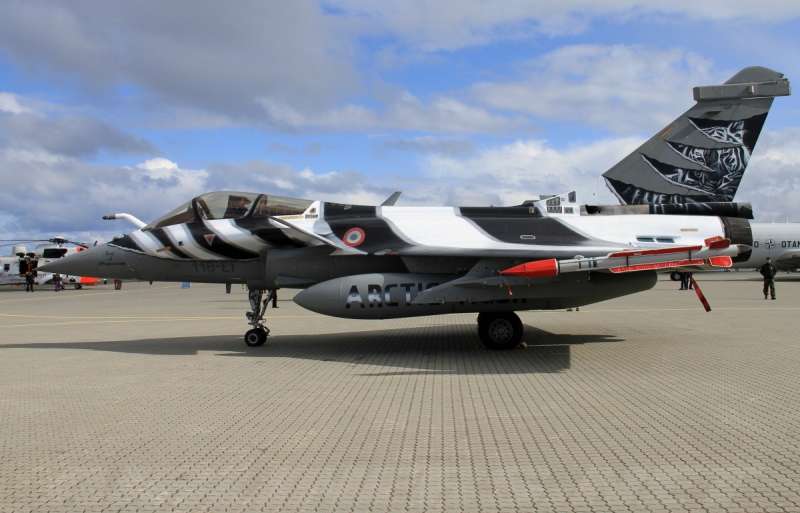

4 июля 1985 года, в ЛИЦ фирмы "Дассо Авиасьон" в Истре на юго-востоке Франции недалеко от Марселя начались летные испытания французского истребителя Dassault Rafale. Чтобы снизить технический риск, на этом самолете было решено установить два ТРДДФ Дженерал Электрик F404-GE-400, хорошо зарекомендовавших себя на американских истребителях Макдоннелл-Дуглас F/A-18A/B "Хорнит". Предназначенные для "Рафаля" двигатели SNECMA M88-2 еще не были готовы. 3mv.ru/publ/vooruzhenie_drugikh_stran/mn...francija/13-1-0-9092
На снимке Dassault Rafale C:

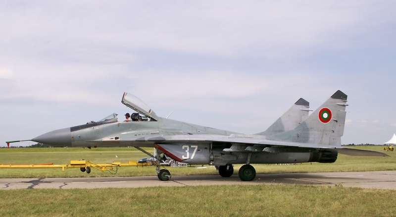

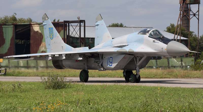

4 (с 1-го) июля 1986 года, завершился визит шестерки МиГ-29 из Кубинки на финскую авиабазу Куоппио-Риссала, и имел большой резонанс, это был первый случай демонстрации за рубежом новейшего советского истребителя.
На снимке Mikoyan-Gurevich MiG-29 (9-12), Mikoyan-Gurevich MiG-29 (9-13) :

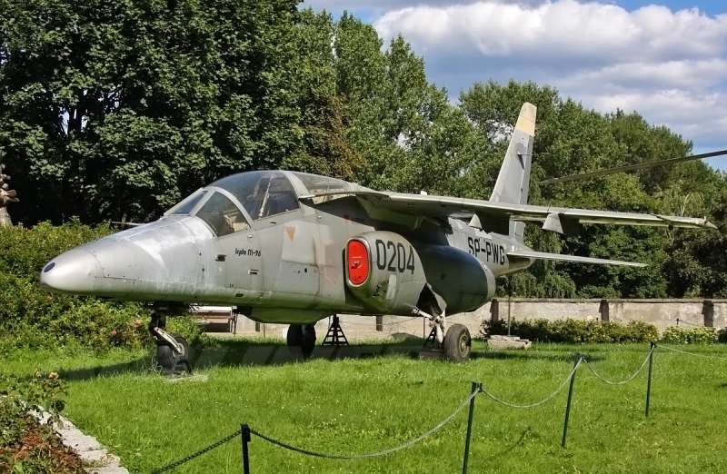

4 июля 1991 года, первый полет четвертого прототипа польского УТС PZL I-22 Iryda www.airwar.ru/enc/attack/i22.html
На снимке PZL-Mielec I-22 Iryda M-96:
