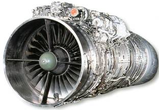

10 июля 1975 года, вышел приказ министра авиационной промышленности, "узаконивший" разработку двигателя РД-33. ОКБ В.Я.Климова приступило к аванпроекту в 1968 году. В 1972 году началась отработка на стендах отдельных узлов и агрегатов, а в конце 1974 года - и первых полноразмерных образцов РД-33 0-й серии. В 1976 году новый ТРДДФ был впервые испытан в полете на летающей лаборатории ЛЛ-88, созданной на базе самолета Ту-16. В 1977 году подготовили усовершенствованный вариант двигателя (РД-33 1-й партии) с улучшенными весовыми, прочностными и газодинамическими характеристиками. В 1979 году он был облетан на ЛЛ-88, в том же году в полете испытали и двигатель 2-й партии, отличавшийся рядом доработок и ставший прототипом первых серийных РД-33 (партии 2с), производство которых было налажено в 1980 году на ММЗ "Красный Октябрь".
www.avia500.ru/ru/produce/motor/rd33/
На снимке RD-33:
На снимке RD-33:

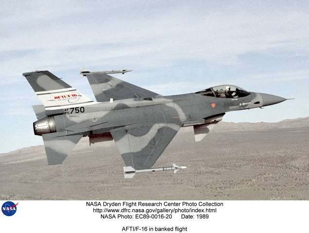

10 июля 1982 года, в Fort Worth состоялся первый полет самолета F-16 AFTI по программе AFTI Phase I. Первая часть испытаний включала 275 часов налета и была закончена 30 июля 1983 года. Вторая часть испытаний (Phase II) была начата в 1984 году. Она включала испытание Automated Maneuvering Attack System
www.airwar.ru/enc/fighter/f16afti.html
На снимке F-16 AFTI:
