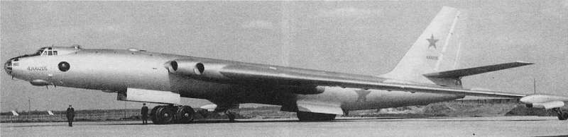

11 июля 1955 года, состоялась первая передача топлива в воздухе с участием самолета М-4 №0205, который оснастили расходным баком с насосным агрегатом, опытным комплексным агрегатом заправки (КАЗ) и другим необходимым оборудованием. Система дозаправки "Конус" для бомбардировщика М-4 была создана ОКБ-918 С.М.Алексеева. Машина №0104 получила штангу дозаправки. Она прошла неудачно, т.к. после перекачки 400 л топлива в замке появилась течь, а при расцепке конус оборвался. В дальнейшем произошло немало различных нештатных ситуаций, однако система постепенно доводилась, и испытателям удалось выполнить 30 парных полетов, в ходе которых перекачать 120 т топлива. Заводские испытания системы проходили трудно. В начале роль танкера выполнял самолет "М", поэтому передача топлива не предполагалась. Однако и сухой контакт оказался непростой задачей. Первыми его попытались осуществить опытные командиры экипажей Галлай, Опадчий, Степанов. При сближении возмущения от носовой части фюзеляжа заставляли конус колебаться, и попасть в него не удавалось. А вот молодой летчик Н.И.Горяйнов нашел подход к решению проблемы. Отработав методику на Ил-28ЛЛ, он выполнил первую "сухую дозаправку" на М-4. После предварительного сближения он некоторое время шел на одной скорости с танкером, затем плавно подвел нос самолета к конусу и "выстрелил". Во втором полете Горяйнов выполнил сразу десять контактирований.

На снимке первый танкер - самолет М-4 N 0205:

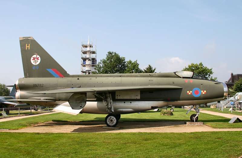

11 июля 1961 года, первый полет первого серийного самолета "Лайтнинг" F.Mk.2 (XN723), пилот Джимми Делл. Первые "Лайтнинг" F.Mk.1А собирались практически полностью вручную. Ни одна из панелей обшивки не была взаимозаменяема, так что можно только представить "счастье" техников самолетов. Требовалось получить как можно быстрее нормальный самолет (в смысле его обслуживания). В процессе дальнейших уточнений появилось так много отличий от "Лайтнинга" F.Mk.1А, что "Лайтнинг" F.Mk.2 внешне отличался от предшественника отсутствием канала воздухозаборника резервного генератора постоянного тока, расположенного на гаргроте. "Лайтнинг" F.Mk.2 оснастили неполным комплектом запросчика OR946, РСБН "TAКАН", системой суфлирования жидкого кислорода, ввели управление разворота колеса передней стойки шасси. Двигатель "Авон" 201 получил новое сопло с кольцевой форсажной камерой, вместо четырехточечной, использовавшейся ранее.

На снимке English Electric Lightning F.2А:

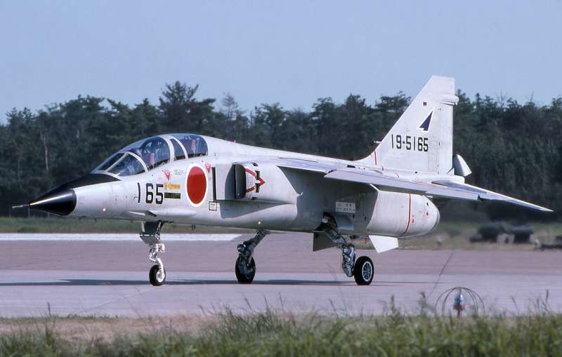

11 июля 1971 года, совершил первые пробежки по полосе опытный образец японского двухместного учебно-тренировочного самолета XT-2(T-2). А первый полет ХТ-2 состоялся 20 июля 1971 года. Машина получилась сборная – «Мицубиси Электрик» разрабатывала систему управления огнем, фирма «Фуджи» собирала крыло и часть фюзеляжа, а «Исикавадзима Харима Хэви Индастриз» выпускала по лицензии новейший двигатель "Адур" под "местным" обозначением TF-40-801A. Кстати, выбор двигателя неслучаен. Компоновочная схема XT-2 очень напоминает разработанный двумя годами раньше англо-французский "Ягуар". Естественно, что "ягуаровские" двигатели (а именно для этого самолета предназначался "Адур") как нельзя лучше подходили для японской "спарки".

На снимке Т-2:
