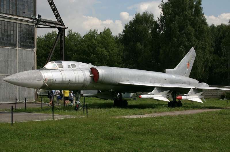

24 июля (с 10 марта 1973 года) 1974 года, в ГК НИИ ВВС закончился этап «Б» совместных госиспытаний Ту-128М, летчики-испытатели Г.Горовой, В.Баранов, штурманы-испытатели Г.Митрофановский, М.Петров и А.Хализов. Всего первые два самолета за неполные 4 года испытаний выполнили 318 полетов. Приказом Министра обороны № 00104 от 28 июня 1979 года (через 5 лет!) комплекс перехвата воздушных целей Ту-128С-4М был принят на вооружение авиации ПВО страны. www.arms.ru/air/tu128.htm
На снимке Ту-128:

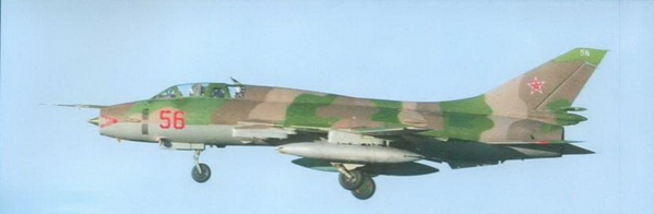

24 июля 1978 года, задано задание на создание модификации самолета Су-17УМЗ (С-52УМЗ).

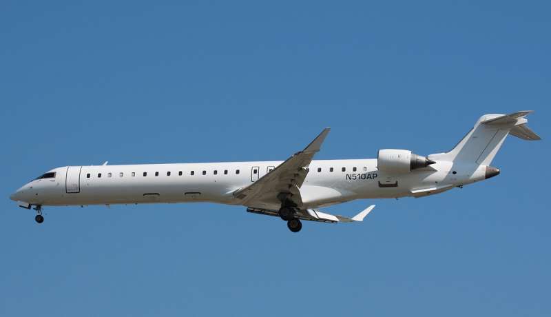

24 июля 2000 года, на выставке Farnborough air show впервые представлен канадский пассажирский самолет Bombardier CRJ900. CRJ900 - среднемагистральный пассажирский самолет для местных авиалиний, разработанный канадской фирмой Bombardier Regional Aircraft (входящей в корпорацию Bombardier Aerospace). Самолет является усовершенствованной моделью пассажирского самолета Bombardier CR7200. У самолета был удлинен фюзеляж на 3.86 м по сравнению с CRJ700, что позволило увеличить пассажировместимость на 16 пассажиров. Работы над самолетом начаты в 1999 году. www.airwar.ru/enc/aliner/crj900.html
На снимке Canadair CL-600-2D24 Regional Jet CRJ-900:
