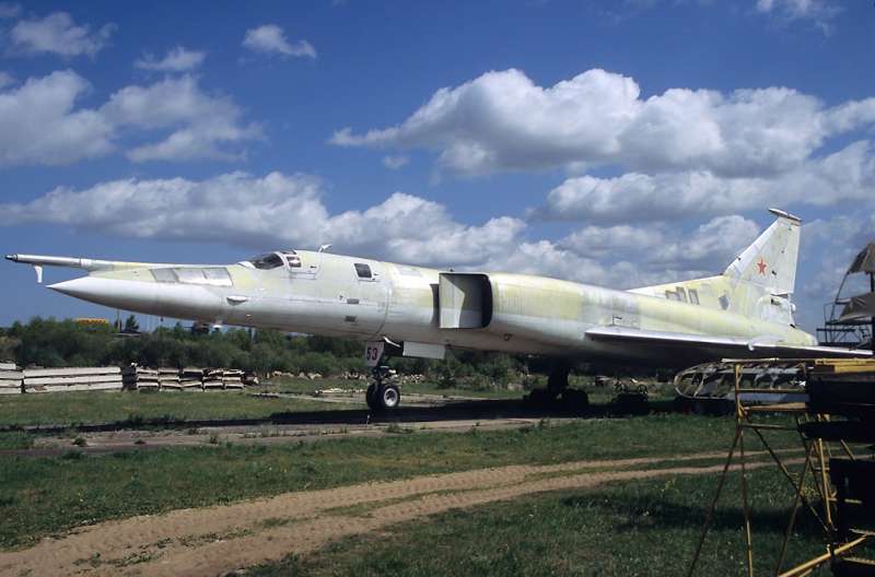

28 июля 1971 года, на КАЗ-е начались летные испытания первого Ту-22М1 с НК-144-22. Самолет испытывал экипаж летчика-испытателя Б.И.Веремея. Одновременно, еще до окончания испытаний, решают начать с 1971 года его серийный выпуск. До конца 1972 года в Казани построили девять самолетов типа Ту-22М1. www.airwar.ru/enc/bomber/tu22m1.html
На снимке Ту-22М1:

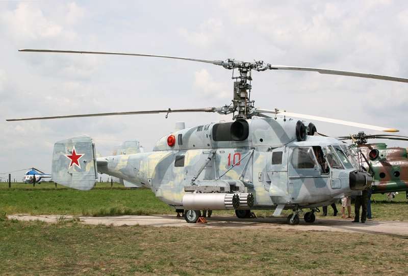

28 июля 1976 года, первый полет корабельного транспортно-боевого вертолета Ка-29 с ТВлД ТВЗ-117ВМА, пилот Е.И. Ларюшин
www.testpilot.ru/memo/80/laryushin.htm
На снимке Kamov Ka-29:

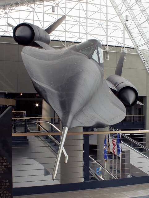

28 июля 1976 года, американские летчики установили несколько мировых рекордов. Майоры Адольфус Бледен и Джон Фуллер отобрали у А.В. Федотова рекорд скорости на замкнутом маршруте 1000 км; они "прошли" маршрут со скоростью 3 367,221 км/ч. Капитан Роберт Хилт и майор Ларри Эллиот забрались на 25 929,031 м, установив тем самым новый абсолютный рекорд высоты горизонтального полета. Абсолютный же рекорд скорости поставили капитан Элдон Джорц и майор Джордж Морган - 3 529,56 км/ч! Все рекорды были установлены на SR-71A, принадлежащих 9-му SRW. www.testpilot.ru/usa/lockheed/sr/71/sr71.htm
На снимке SR-71A:
