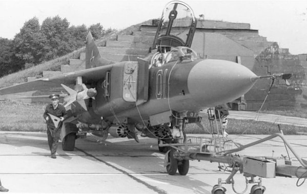

19 авг 2012 12:30 #24784
20 августа 1970 года, первый полёт МиГ-23Б («23-41»), пилот П.М. Остапенко;
aviationz.narod.ru/tech/pl/mig-23b.html .
На снимке Mikoyan-Gurevich MiG-23B:

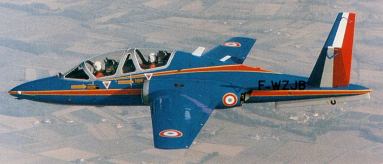

19 авг 2012 12:36 #24789
20 августа 1978 года, начались летные испытания опытного самолета "Фуга"90, являющегося глубокой модернизацией самолета СМ.170. Он имел новый фюзеляж более "горбатым" фонарем, обеспечивающим улучшенный обзор, а также новые двигатели Турбомека "Астафан" IIC (2 х 690 кгс). В дальнейшем самолет был переоснащен более мощными ТРД "Астафан" IV (2 х 780 кгс). Было установлено и новое БРЭО. Однако заказов на "Фугу"90 не последовало.
www.airwar.ru/enc/attack/fuga90.html
На снимке Aerospatiale Fouga 90 (F-WZJB):

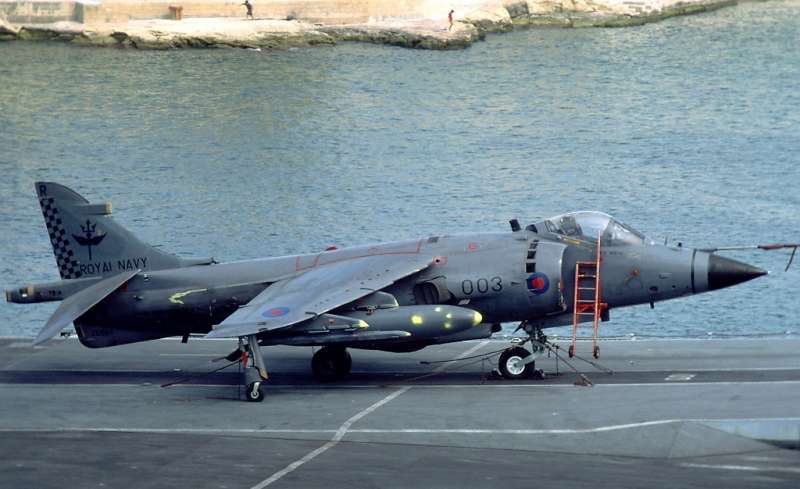

19 авг 2012 12:38 #24790
20 августа 1978 года, первый Sea Harrier FRS.1 (номер XZ 450), который пилотировал летчик-испытатель Джон Фэрли, поднялся в воздух с аэродрома в Дансфолде фирмы Hawker Siddeley. Полет продолжался 25 минут.
www.airwar.ru/enc/fighter/sharrier.html
На снимке British Aerospace Sea Harrier FRS1:
