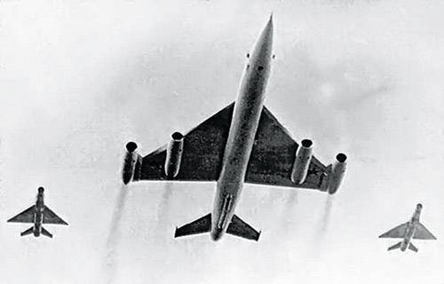

«УБИЙЦА АВИАНОСЦЕВ: ТРАГИЧЕСКАЯ ИСТОРИЯ «СОТКИ» Т-4»
(Май 2008 Автор: Александр Грек).
В конце 1950-х стало понятно, что СССР не может адекватно противостоять США ни по стратегической авиации, ни в области военно-морского флота. Частично это можно было компенсировать развертыванием межконтинентальных баллистических ракет. Однако примерно в это же время на вооружение США начали поступать первые атомные подводные ракетоносцы, способные поражать цели на дальности до 2200 км. Эффективно бороться с ними СССР был не в состоянии – места патрулирования подлодок сверху прикрывали американские авианосцы. Пробить оборону авианосного соединения советский ВМФ не мог ни с воздуха, ни с воды, ни из-под воды. Единственным способом уничтожить американский авианосец было применение по нему сверхскоростной ракеты со специальной боевой частью – ядерным зарядом. Только вот попасть в авианосец баллистическая ракета не могла – цель не стояла на месте. Существующие же самолеты, корабли и подводные лодки были не способны не то, чтобы приблизиться на расстояние выстрела, но даже обнаружить цель. Наиболее реальным способом борьбы с авианосцами советскому командованию виделось создание авиационного ударного комплекса. Он должен был состоять из сверхскоростного самолета, который мог бы обнаружить в заданном районе авианосное соединение, и гиперзвуковой ракеты, способной на скорости, в 4–5 раз превышающей скорость звука, пробить мощную систему ПВО авианосца и поразить его ядерным зарядом.
Максимальная дальность поражения морских зенитных ракетных комплексов того времени составляла 160 км, высота – 30 км, а скорость поражаемой цели – 775 м/с. Это означало, что самолеты были доступны для удара на высотах до 25 км и скоростях до 2650 км/ч.
Ни один из разрабатывавшихся в конце 1950-х годов в СССР сверхзвуковых стратегических ударных самолетов под эти параметры не подходил. Проект 135 КБ Туполева и самолет М-52 КБ Мясищева были выполнены в основном из алюминиевых сплавов и рассчитаны на максимальные скорости 2000–2500 км/ч. Правда, в КБ Мясищева разрабатывали и другой стратегический бомбардировщик из сплавов титана и легированных сталей – М-56. Самолет был способен выдерживать кинетический нагрев обшивки до 3000С и развивать скорость свыше 3000 км/ч. Однако изначально он был спроектирован как стратегический бомбардировщик, рассчитанный на боевую нагрузку в 9 т, и имел чрезмерную взлетную массу около 230 т.
Требования к проекту.
Охотник на авианосцев должен был иметь взлетную массу около 100 т, крейсерскую скорость полета 3000 км/ч и потолок в 24 км. При подлете к цели самолета на такой скорости и высоте радиолокационные станции американцев не успевали навести на него зенитную ракету. Поразить перспективный ударный самолет в заднюю полусферу не могли ни истребители-перехватчики, ни зенитные ракеты.
Новый самолет должен был иметь дальность полета 6000–8000 км и нести не менее двух крылатых ракет с радиусом действия 400–600 км – это позволяло бы ему не входить в зону досягаемости средств ПВО. Ракета сама по себе должна была стать уникальным изделием – развивать скорость, в семь раз превосходящую скорость звука, автономно выходить на цель и атаковать ее.
Госкомитет по авиационной технике предложил участвовать в конкурсе на такой самолет конструкторским бюро Туполева, Сухого и Яковлева – Микояна решили не трогать, так как его бюро было перегружено работами по будущему МиГ-25.
Крах патриарха
В июле 1961 года состоялся научно-технический совет, на котором подводились итоги конкурса.
Первым докладывало ОКБ Туполева. «Проект 135» подвергся полному разгрому: самолет оказался слишком тяжелым (взлетная масса 190 т) и не проходил по скоростным показателям – крейсерская скорость 2500 км/ч вместо требуемых 3000 км/ч. Туполев доказывал, что с точки зрения экономии государственных средств: выгоднее строить один тип универсального, тем более уже разработанного самолета – «изделие 135». Он мог решать как стратегические задачи, в том числе нанесение ядерных ударов по территории США, так и задачи дальней морской авиации.
Вторым о своем «проекте Як-35» докладывал Александр Яковлев. Самолет внешне напоминал американский B-58 Hustler и мясищевский М-52, имел взлетную массу 84 т, крейсерскую скорость 3300 км/ч. При этом он настаивал, что его самолёт более прогрессивный, в нём применяются новые материалы – сталь и титан, а не устаревший алюминий.
Затем свой проект самолета Т-4 («изделие 100») представил Павел Сухой. Машина, как и Як-35, соответствовала требованиям ВВС. Окончательные выводы решили делать после очередного заседания совета в сентябре 1961 года. Андрей Туполев в экстренном порядке дал команду готовить к конкурсу самолет «125», разрабатываемый для замены Ту-22. Но и «125-ка» изначально создавалась под другие ТТХ и скорость до 2500 км/ч. Времени переделать ее под 3000 км/ч у Туполева не было. Поэтому на втором научно-техническом совете «проект 125» не прошел ровно по тем же причинам, по которым забраковали 135-й. Победителем был объявлен проект Сухого. Была выбрана компоновка по схеме «утка» с передним горизонтальным оперением и изолированными мотогондолами, воздухозаборники которых выступали за переднюю кромку крыла. По первоначальным расчетам взлетная масса равнялась 102 т, откуда и пошло неофициальное название проекта «изделие 100» или просто «сотка».

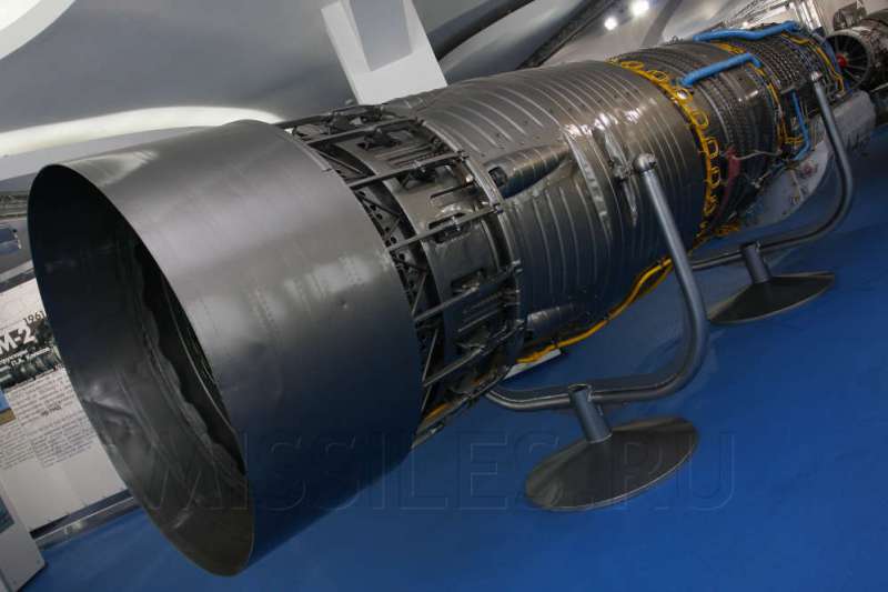

Двигатели
Столь уникальный самолет требовал не менее уникальных двигателей, которые могли бы работать в невиданных ранее условиях высоких температур, разреженного воздуха и на нетрадиционном топливе. Изначально на Т-4 предполагалась установка трех разных типов двигателей, но в итоге остановились на одном – РД36-41, разработку которого вело рыбинское ОКБ-36 (ныне НПО «Сатурн»). Двигатель был дальним родственником мощнейшего бесфорсажного советского двигателя 1950-х годов ВД-7, которым, в частности, оснащались мясищевские бомбардировщики 3М. Двигатель самолета получил одновальный 11-ступенчатый компрессор, форсажную камеру и двухступенчатую турбину с воздушным охлаждением лопаток первой ступени, что позволило увеличить температуру газа перед турбиной до 950К. На создание РД36-41 ушло в общей сложности около десяти лет, и на его базе были созданы другие, не менее уникальные двигатели: РД36-51А стояли на пассажирском Ту-144Д, РД36-51В – на сверхвысотном разведчике М-17 «Стратосфера», РД36-35 применялись при испытаниях орбитального самолета «Спираль».

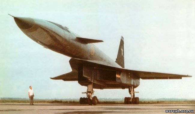

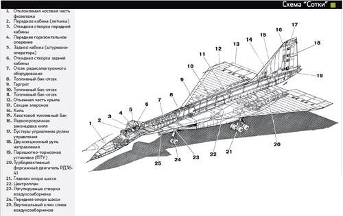

Сама «сотка»
Много нового было и в кабине Т-4. Впервые в стране для нее был разработан индикатор навигационно-тактической обстановки, где на телевизионном экране данные бортовых радаров накладывались на электронное изображение микрофильмированных карт, охватывающих поверхность почти всего земного шара.
При проектировании самолета конструкторы постоянно сталкивались с самыми разнообразными, ранее никогда не встречавшимися проблемами. Например, у компоновки самолета, выигравшего конкурс, шасси не вписывалось в предназначенный для него отсек. Для выхода из ситуации предлагались довольно экзотические решения – воздухозаборники выносились на «спину», а после выхода на заданный курс самолет должен был переворачиваться кабиной вниз и так совершать полет. При посадке бомбардировщик должен был снова переворачиваться в исходное состояние.

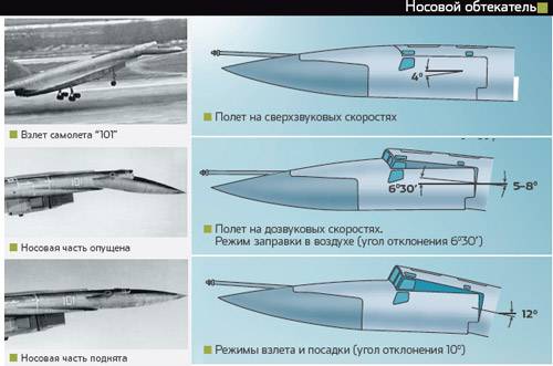

Не менее фантастическим было и другое решение, нашедшее воплощение в самолете. При диаметре фюзеляжа всего 2 м на скорости под 3000 км/ч выступающий фонарь пилотской кабины создавал огромное сопротивление, и конструкторы решили применить отклоняемую носовую часть. При полете на высоте 22–24 км видимости как таковой нет, вокруг черное небо, поэтому носовая часть поднята и полет происходит исключительно по приборам. При посадке же она отклоняется вниз и летчик получает превосходный обзор через открывшееся лобовое стекло. Эта идея была встречена в штыки военными, и только энтузиазм и авторитет главного летчика-испытателя КБ Сухого Владимира Ильюшина, сына легендарного авиаконструктора, позволили убедить ВВС. Ильюшин настоял также на установке перископа для обзора вперед – на случай аварийного отказа механизма отклонения носовой части. Подобное решение впоследствии нашло применение и на гражданских Ту-144 и Concorde.
Кстати, сам обтекатель доставил разработчикам немало проблем, и его создание стало одной из сложнейших задач. Он должен был быть радиопрозрачным (внутри размещались антенны радаров) и одновременно выдерживать огромные прочностные и температурные (до 4000C) нагрузки. В итоге был разработан материал из сот на основе стеклянных наполнителей, пропитанных термостойким связующим. Сам обтекатель представлял пятислойную конструкцию, в которой основную нагрузку нес средний слой толщиной всего 1,5 мм. Снаружи обтекатель покрывался термо- и атмосферостойким кремнийорганическим покрытием.

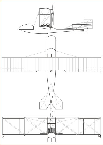

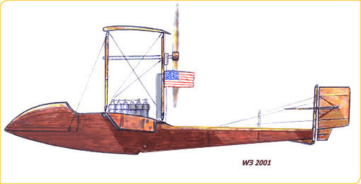

4 декабря 1913 года, создана авиакомпания St. Petersburg-Tampa Airboat Line. С 1 января 1914 она открыла первую в мире регулярную линию на аппарате тяжелее воздуха. На линии Сент Питерсберг - Тампа (Флорида) работал самолёт Benoist XIV.
На схеме и рисунке Benoist XIV:

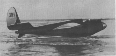

4 декабря 1937 года, начались наземные огневые испытания ракетоплана РП-318-1 конструкции С.П.Королева. В течение 1937 — 1938 гг. было проведено 30 таких испытаний
На снимке ракетоплан РП-318-1:
