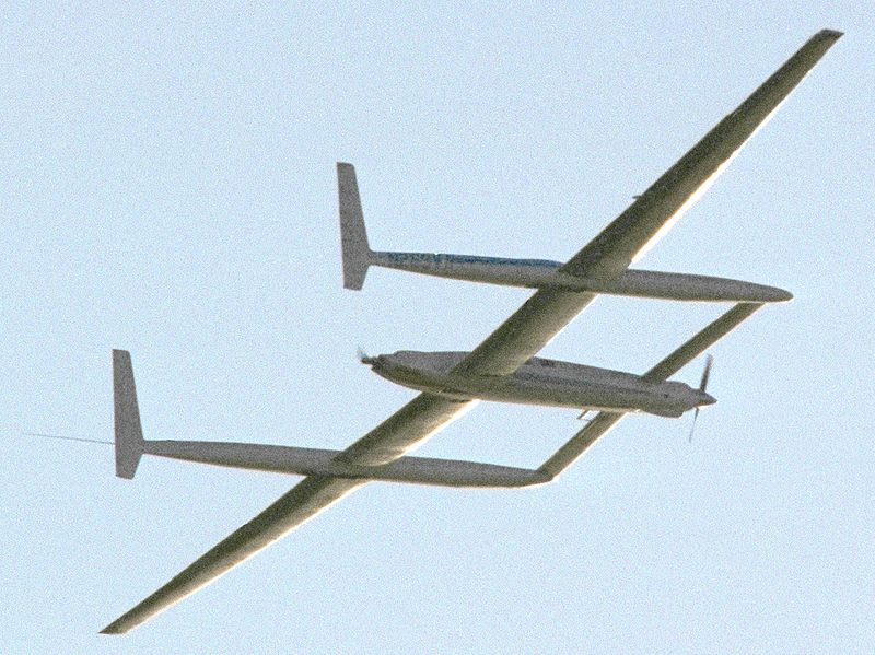

23 декабря 1986 года, завершен первый беспосадочный кругосветный полет без дозаправки (стартовал 14 декабря). Самолетом управляли летчик-испытатель Дик Рутан и 34-летняя летчица спортивной авиации Джина Йигер. Девять суток и четыре минуты они находились в воздухе, приземлившись на авиабазе Эдвардс (США), откуда и начинали свой перелет. За девять суток "Вояджер" покрыл расстояние в 40 тысяч километров, а специалисты утверждали, что он мог пролететь еще 500 километров. Масса пустого самолета "Вояджер" была всего 840 килограммов при массе горючего в 4052 килограмма. Взлетная масса составляла 5137 килограммов. 72 процента взлетного веса "Вояджера" составляло топливо! Для сравнения, у современных дальних пассажирских самолетов относительный вес доходит примерно до 40 процентов, у АНТ-25, чуда 1930-х годов, составлял 52 процента. Недаром в американской печати его окрестили "летающим бензобаком". Расход горючего у "Вояджера" составил в среднем всего 91 грамм на километр. Это примерно столько же, сколько расходуют обычные легковые машины типа "Жигулей". А ведь самолет в несколько раз тяжелее и к тому же не ехал, а летел со средней скоростью 185 километров в час. Первые двое суток полета Дик провел за штурвалом "Вояджера" практически бессменно. Он лишь на короткие промежутки времени передавал управление Джине или включал автопилот. Если перелет над Тихим океаном не представил особых трудностей, то дальше, над Малайзией, над Индийским океаном, а главное над территорией Африки путешественники столкнулись с зонами сильных атмосферных волнений. Экипаж был вынужден и резко менять курс (порой до 90 градусов), и спешно уходить вниз или вверх, спасаясь от коварных турбулентных потоков. На третий день пути в районе Филиппинского архипелага по настоянию врача экспедиции, оставшегося на аэродроме в Мохаве, был включен автопилот. Дик и Джина получили возможность отдохнуть. Кабина самолета столь мала - 70х210х140 сантиметров, что Дик дремал сидя, а Джина размещалась лежа, правее от него, окруженная многочисленными приборами и необходимыми в полете предметами. Чего только не было в кабине: переключатели емкостей с горючим (их было на борту всего 16), аварийная ручная помпа для горючего, автоматическая и принудительная заправка двигателей маслом, рация, навигационные приборы, две канистры с питьевой водой (40 литров), контейнеры с провиантом. И еще одна трудность, которая сопровождала путешественников все девять дней полета, - оглушающий шум двигателей. Наземные диспетчеры полета в Мохаве поддерживали радиосвязь с "Вояджером" через спутники или пользовались услугами ретрансляторов авиалайнеров, оказывавшихся в непосредственной близости от путешественников. Они сообщали, что Дик и Джина далеко не сразу реагировали на радиозапросы. Нередко проходило не менее пяти минут, пока пилоты собирались с мыслями. Когда "Вояджер" летел над центральной частью Атлантического океана, направляясь к побережью Латинской Америки, задний двигатель, чихнув несколько раз, заглох. Наземные диспетчеры уже прикидывали, на каком из бразильских аэродромов можно совершить вынужденную посадку, но через несколько минут экипаж радостно сообщил на землю, что полет будет продолжен. Утомленные борьбой со стихией, летчики забыли вовремя долить масло в двигатель. Ошибка была исправлена, двигатель удалось запустить. На заключительном этапе маршрута, когда "Вояджер" после того, как он почти сутки буквально крался между циклонами вдоль западного побережья США и Мексики и приближался к базе ВВС Эдвардс, внезапно прекратилась подача горючего. Причем в тот же самый злополучный задний двигатель. Джина влезла в правое крыло, отключила автоматическую помпу и приступила к подаче горючего при помощи ручной. Но на этом злоключения не кончились - отказал стартер. Дик включил автопилот и полез в левое крыло, где находились предохранители электросистемы. Только тогда стартер заработал, а затем, немного покапризничав, и мотор. Потом включилась автоматическая помпа горючего, и Джина смогла вернуться в кабину на свое место.

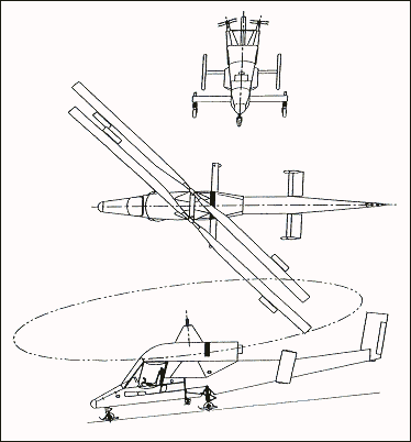

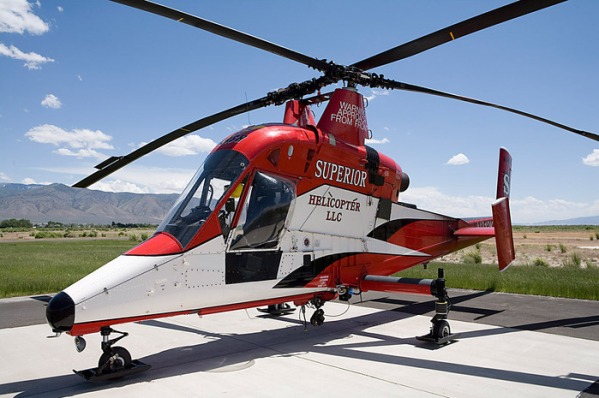

23 декабря 1991 года, первый полёт вертолёта-крана Kaman K-MAX www.airwar.ru/enc/ch/kmax.html
На снимке Kaman K-MAX:

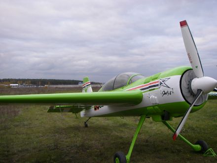

23 декабря 1993 года, первый полет самолета Як-54 , пилот Ш.З.Хамидулин;
www.airwar.ru/enc/other/yak54.html
На снимке Як-54:
