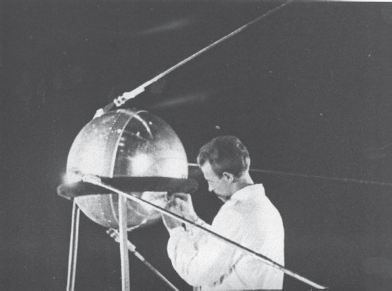

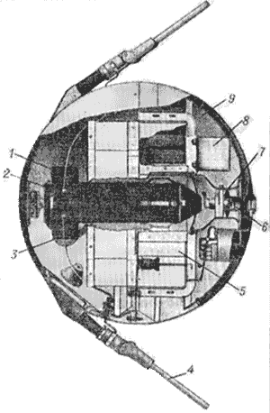

4 октября 1957 года, запуск первого в мире искуственного спутника Земли. День Военно-Космических Сил России . Это событие произошло в 22 часа 28 минут по московскому времени. "Спутник-1" весил 83,6 кг, его диаметр составил 58 см. Корпус был сделан из алюминиевого сплава, а энергию он получал от серебряно-цинковых аккумуляторов, способных работать в течение 2-3 недель. На внешней поверхности спутника находились 4 стержневидные антенны длиной 2,9 м, которые повышали качество передаваемых на Землю сигналов. Внутри спутник был заполнен азотом, там же находились два радиопередатчика, передающие информацию о давлении и температуре внутри спутника. Спутник совершил 1440 оборотов вокруг Земли, затрачивая на каждый виток 96 минут 10 секунд. Максимально он удалился от Земли на 947 км. На околоземной орбите спутник находился 92 часа, а потом сгорел в плотных слоях атмосферы;

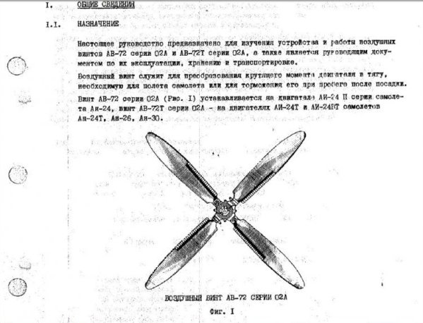

4 октября 1963 года, в октябре в НПП «Аэросила» разработан винт АВ-72 для Ан-24;
Винт АВ-72 — левого вращения, тянущий, флюгерный, с автоматическим изменением шага, диаметром 3,9 метра. Винт — одновальной схемы, металлический, с четырьмя дюралюминовыми лопастями, оборудован электрической системой противообледенения.
Винт, работая совместно с регулятором оборотов, автоматически поддерживает постоянным заданное число оборотов двигателя за счёт изменения шага винта. Поворот лопастей на увеличение шага, происходит под давлением масла, подаваемого в полость большого шага цилиндра втулки винта из регулятора оборотов. Переход на уменьшение шага происходит под давлением масла, поступающего в полость малого шага цилиндра втулки винта из масломагистрали двигателя, а также от поперечных составляющих моментов центробежных сил лопастей.
Подобранный для винта минимальный угол установки φ0=8° обеспечивает запуск двигателя и торможение самолёта при пробеге после его посадки.

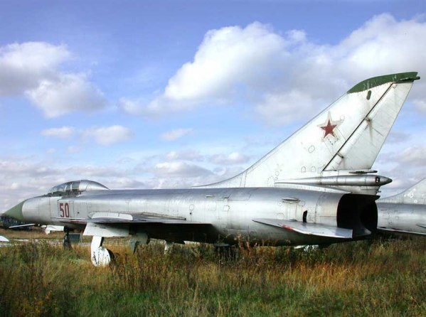

4 октября 1967 года, катастрофа самолета Ту-128.
Метеоусловия: день, простые метеоусловия.
Обстоятельства. Командир экипажа старший летчик-инспектор Главного штаба ПВО полковник Евглевский выполнял облет самолета Ту-128 из состава 615 уиап на аэродроме Саваслейка. Во время выполнения полета на самолете остановился двигатель. Следуя указаниям руководителя полетов, командир экипажа стал выстраивать маневр для захода на посадку. Однако во время выполнения третьего разворота на высоте круга на самолете остановился второй двигатель. После команды руководителя полетов экипаж произвел катапультирование. Однако вследствие нештатной работы системы катапультирования штурман корабля Рыженков погиб.
Причины. Комиссия пришла к выводу, что причиной остановки двигателей стал конструктивно-производственный недостаток топливной системы. Причиной гибели штурмана корабля был отказ в системе разделения кресла штурмана. Нарушение в работе этой системы не позволило выйти из контейнера основному спасательному парашюту.
