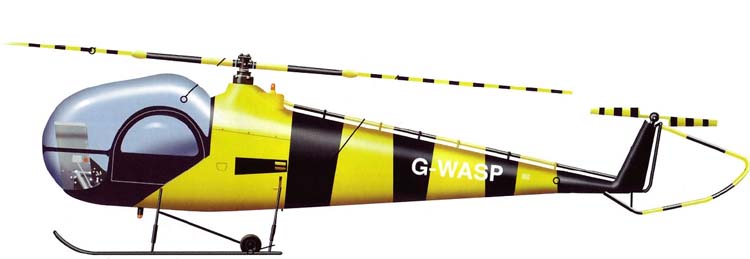

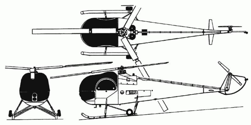

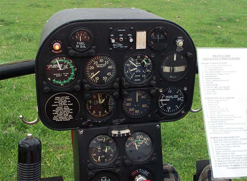

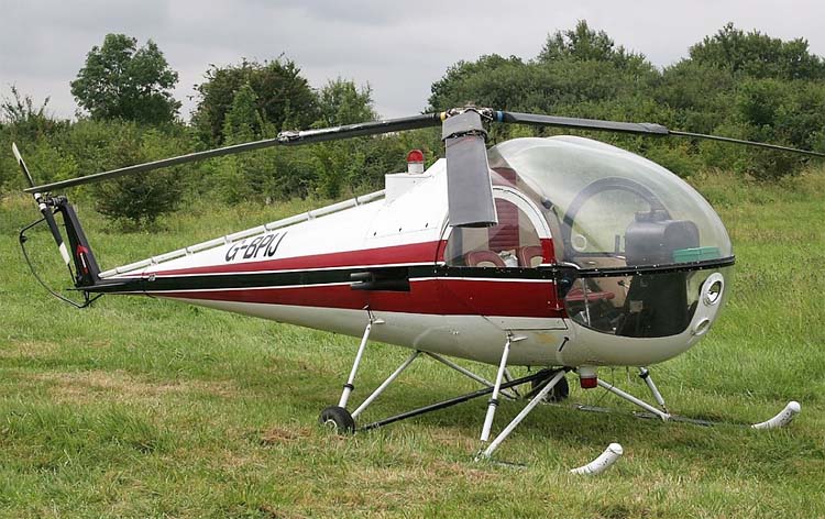

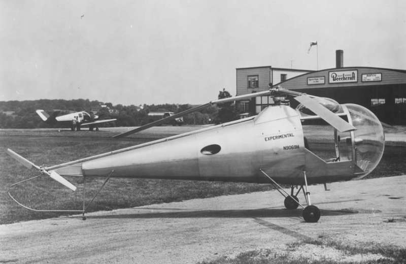

первый полёт одной из версий лёгкого вертолёта В-2 (компания Brantly, США).
Улучшенная машина Model В-2 представляла собой вертолёт с одним несущим винтом и хвостовым рулевым винтом. Под обозначением YOH-3 вертолёт испытывался Армией США.
Современное фото вертолёта В-2
Кабина пилота B-2
Схема вертолёта
Вариант окраски - частный B-2B

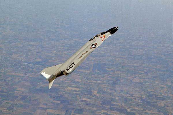

• 1962. В серии рекордных полётов по программе High Jump на F4H-1 (F-4B) было уставлено несколько рекордов скороподъемности. 21-го февраля 1962 года в авиационном центре ВМФ было поставлено сразу два рекорда. Самолёт, пилотируемый подполковником ВМФ Джоном Янгом, достиг высоты в 3000 метров за 34,523 секунды. А полковник Лонгтон забрался на 6000 метров за 48,787 секунд.

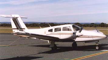

21 февраля 1978.
компания Piper Aircraft Inc. объявила о создании двухмоторного четырехместного моноплана с закрытой кабиной Piper РА-44-180 Seminole.
Это был свободнонесущий низкоплан с Т-образным хвостовым оперением, убирающимся трёхопорным шасси и двумя двигателями Lycoming O-360-E1AD противоположного вращения. Модификация с двигателями ТО-360-E1AD с турбонагнетателями получила обозначение РА-44-180Т Turbo Seminole. До 1990 года было построено 469 самолётов обеих модификаций, включая 87 РА-44-180Т. Еще 25 самолётов было построено в 1995 году.
airspot.ru/catalogue/item/piper-pa-44-seminole
agat-avia.com/piper__44_180_seminole

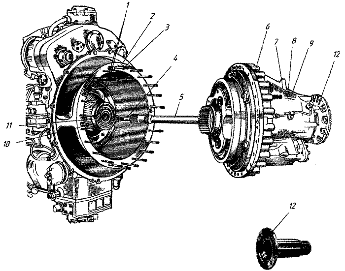

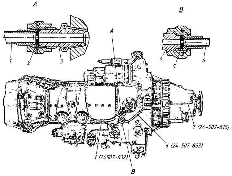

При взлёте из аэропорта Толмачёво у самолета Ан–24 тюменской авиакомпании «Ютэйр», с 35 человеками на борту, оторвало винт правого двигателя. Самолёт выполнял рейс Новосибирск — Нижневартовск — Ханты–Мансийск.
www.nnews.ru/2003/2/21/city/967.php3
Случай, конечно удивительный, что всё обошлось...
В это время случил в в/ч 71592, Новосибирск. Сначала прошло оповещение по линии ПСС, потом уже появилась первая информация - сначала удивление, что такое вообще может быть, потом вопрос - как это произошло, а потом понимание - чем могло закончится..
Более подробно, кто не сталкивался с эксплуатацией Ан-24 (Ан-26):
Взлёт с курсом 252, отрыв, набор высоты, экипаж смотрит вперёд и на приборы, набрали высоту круга, может даже больше, так как уже уходили от аэродрома.
Вдруг рывок и срабатывает сигнализация об отказе правого двигателя, включается флюгернасос. Вроде всё штатно. Далее командир или «правый» должны посмотреть соответственно в сторону отказавшего двигателя и доложить: «Правый (левый) во флюгере, зафлюгирован полностью, подтеканий масла, топлива нет (есть), дыма (огня) не наблюдаю (пожар)».
И состояние «правого» - а винта нет, масло вытекает по мотогондоле…
В общем, зашли по схеме, сели, всё нормально, все удовольствия – пожарки, скорая, ПСС, техпомощь…
Винт отлетел вместе с фланцем двигателя, к которому он крепится – произошло разрушение выходного вала двигателя.
(на виде двигателя – вал слева, на виде редуктора двигателя – позиция 12).
Винт потом нашли, если кто знает возле посёлка Чик, расположенного недалеко от Новосибирска.
Самолёт гражданский, а работы по осмотру естественно потребовалось выполнять на всём парке самолётов с двигателями типа АИ-24. Техсоставу работы прибавилось – винт демонтировать, вал проверить неразрушающим контролем и назад всё установить. И далее с периодичностью – при выполнении 600-часовых регламентных работ (если не ошибаюсь?).
