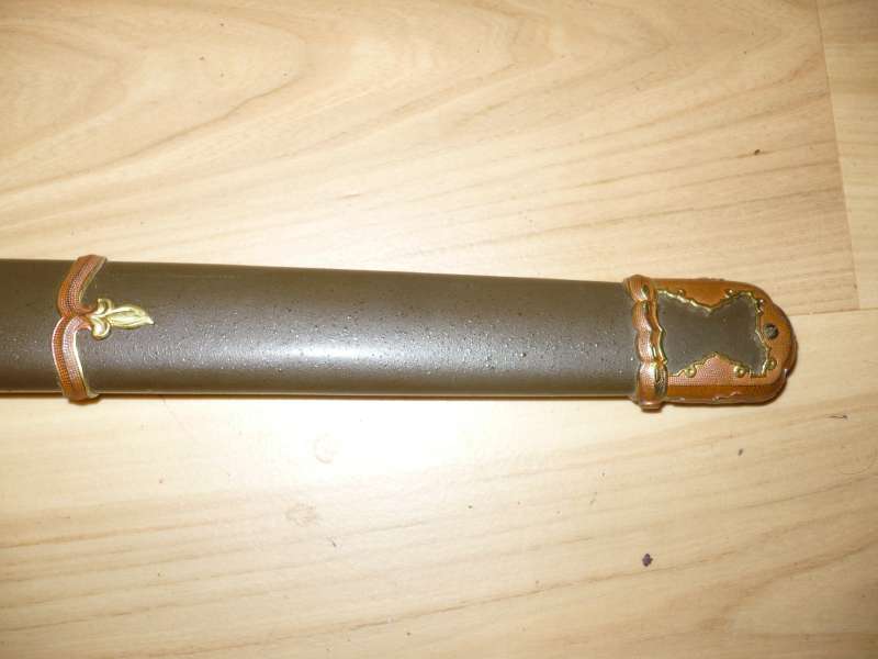

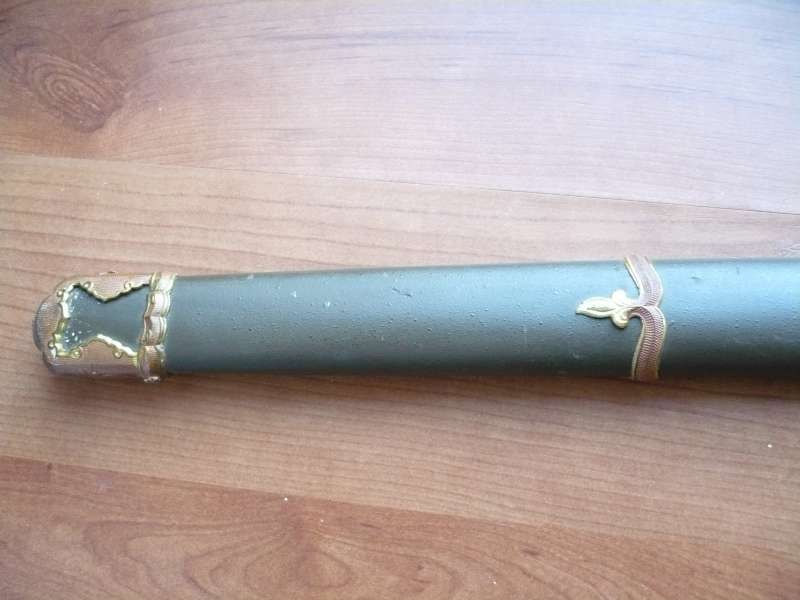

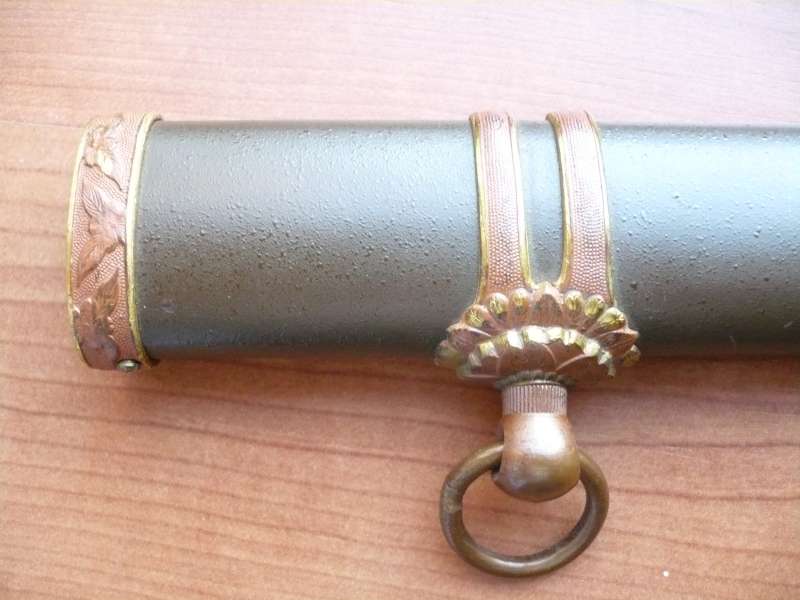

Ножны металлические,окрашены зеленой краской,имеют декоративные
обоймицы.Они из меди,со следами золочения.
Кольцо для подвеса меча к портупее.

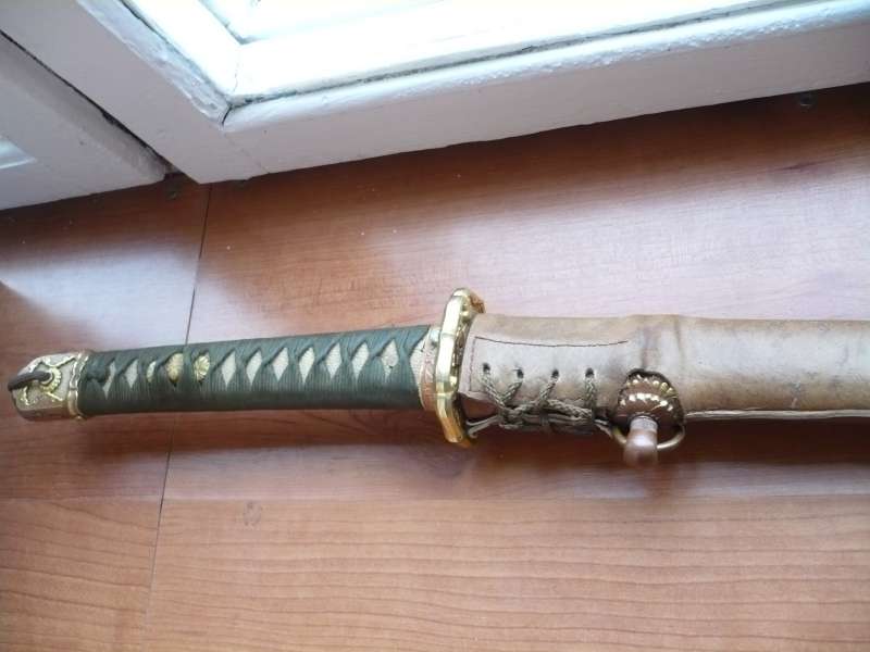

Кроме того на них мог одеваться чехол из тонкой коричневой кожи.
со шнуровкой у устья ножен.Шнуровки не было и я сначала сделал
её из кожи,но потом переделал,сделал из шнура,получилось созвучно со шнуром
на оплетке рукояти.

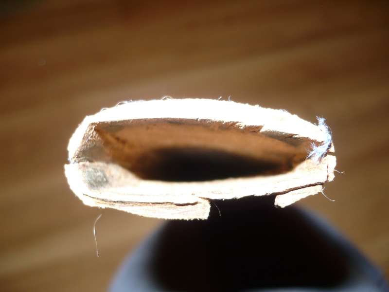

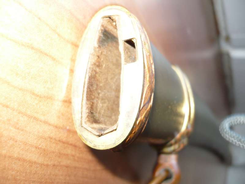

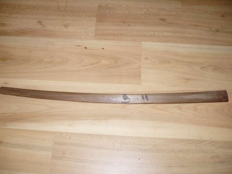

Внутри металл.ножен оказались деревянные ножны.Дерево очень плотное и очень легкое.
Они были склеены из двух половин и выточены точно по внутреннему объёму
металлических.Причем выточены с удивительной точностью,отшкурены.
толщина линии склейки обоих половин-чуть больше миллиметра!
Примерно до середины они расклеились,почему клинок немного болтался в них.
Я склеил,собрал все обратно...клинок стал входить в ножны с небольшим усилием,
плавно и мягко.

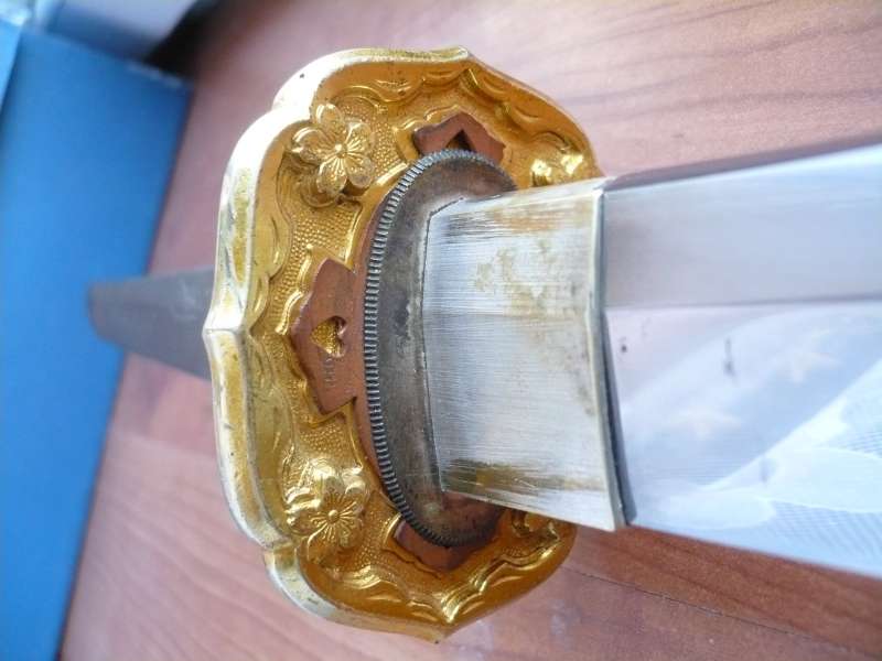

Детали набора,с права налево....
Клинок(да,линия закалки тоже здесь видна,вглядитесь,это не заточка!),что то вроде уплотнительной муфты "хабаки",из посеребренной бронзы или латуни,
эта деталь присуща ТОЛЬКО японскому мечу!Больше не встречается нигде!
Служит для "вывешивания"меча в ножнах,чтобы режущая кромка не касалась
ножен и не тупилась,а так же предотвращает попадание в ножны пыли и влаги.
Далее "уплотнительные шайбы" сэппа.
И "гарда"в нашем понимании-цуба.
Спасибо сказали: FOMA

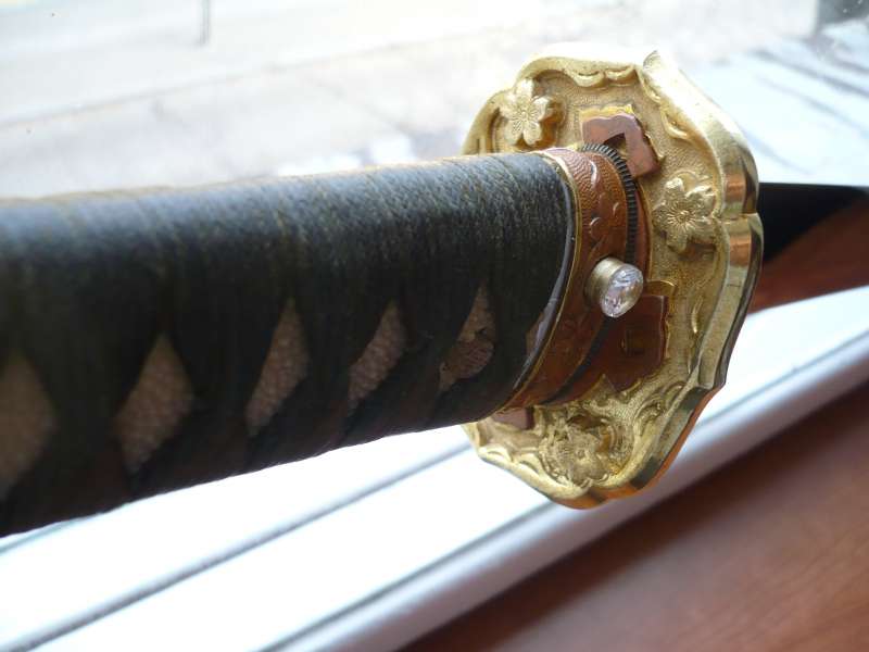

15 авг 2016 22:06 #51397 от Нурик
Нурик ответил в теме Самурайский меч.

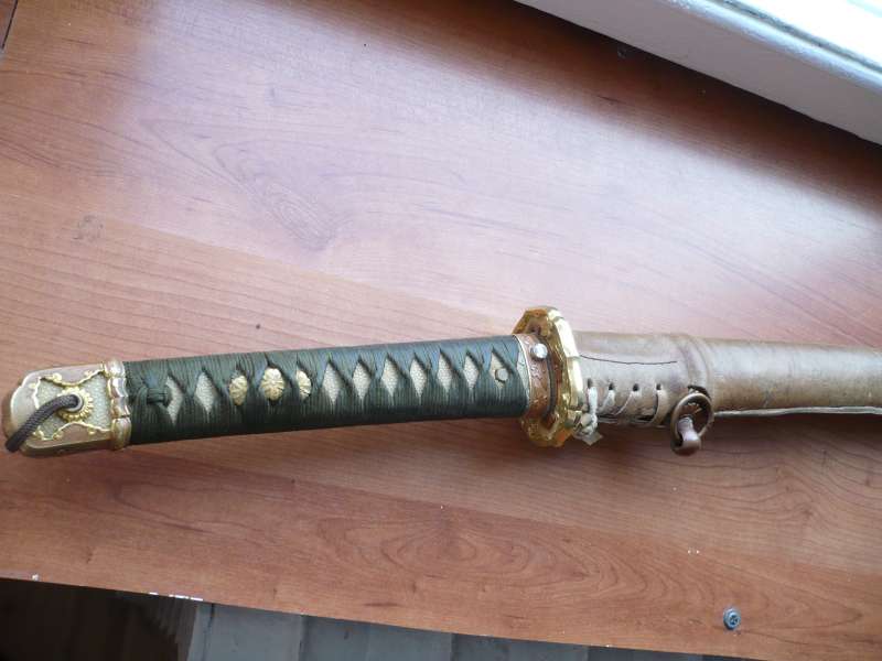

То же и со стороны рукояти,только ещё добавился металлический "стакан"-
фути,который держит верх деревянной рукояти и предохраняет её от напряжений
возникающих при манипуляциях с мечем.
