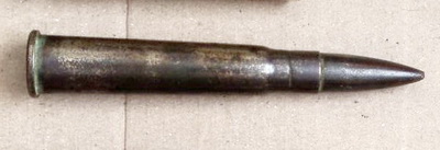

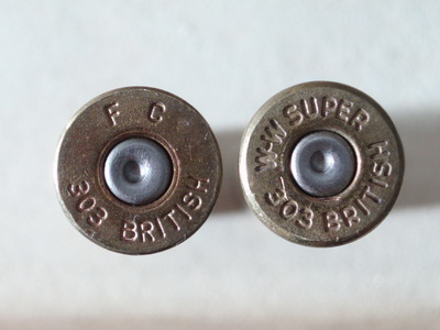

Нурик пишет: На валах крепости,в районе ныне сделанных Николаевских ворот подняты следующие гильзы.
Явно не Мосин,маркировка представлена на снимке.
Наличие закраины явно указывает, что это не Маузер 7,92. Ещё что-нибудь сообщишь, загадочный ты наш?
Это нужно пересмотреть варианты винтовок современниц "мосинке":
1. 8х60R Kropatschek,1885 г. (Португалия)
2. 8x50R Lebel, 1886 г. (Франция)
3. 9.5x60R Mauser, 1887 г. (Турция)
4. 8x50R Mannlicher, 1888 г. (Австро-Венгрия)
5. 7.9x57 Mauser, 1888 г. (Германия)
6. 8x58R Krag-Jorgensen, 1889 г. (Дания)
7. .303 British, 1889 г. (Великобритания)
8. 7.65x53 Mauser, 1889 г. (Бельгия)
9. 7.5x53.5 Schmidt-Rubin, 1890 г. (Швейцария)
10. 7.62x54R Мосин, 1891 г. (Россия)
11. 6.5x52 Carcano, 1891 г. (Италия)
12. .30-40 Krag, 1892 г.(США)
А с холостым патроном версию предложить можешь? Я ничего определенного не нашел, одни предположения.

Осмелюсь влезть в разговор ЗНАТОКОВ-мужчины,а чем были вооружены каравирсы 4-ой земгальской дивизии???Вот на фото этот девайс со штыком(видимо для протыкания лошади)-по НЕПРОВЕРЕННЫМ данным это английский ЛиЭнфилдМk III кал.7.71 мм,может это его патрон???(вот что пишет по-поводу этого патрона вики :Патрон Ли-Спайд калибра 7,71 мм, или так называемого калибра "303" (303/1000 дюйма), был по тому времени разработан хорошо. Гильза имеет шляпку старой конструкции, с закраиной, однако корпус гильзы небольшого диаметра. Порох бездымный, пуля в мельхиоровой оболочке, сердечник свинцовый; вес ее 13,93 г, начальная скорость 615 м/сек. Этот патрон был принят как основной.
Он же стал патроном винтовок Ли Метфорд,и принятых на вооружение в 1895 г. винтовок Ли Энфилд.)

Сравни Энфилд Мк-3 на снимке и в руках каравирасов:
В динамике:
И крайнее- место находки гильзы. По годам выпуска винтовка SMLE Mk.III (с 1926 года SMLE No.1 Mk.3. ) едва ли могла принять участие в IМВ, а сооответственно гильзы не должны были бы перемешиваться с гильзами мосинки и маузера. Да и дата выпуска-1917 год?

Внешне на представленной тобой фотографии винтовки более или менее похожи на Enfield P13...17, но они 7 мм и патрон закраин не имеет:[ В начале первой декады 20 - века большое количество английских военных выражало недовольство о том, что была принята на вооружение винтовка SMLE. Многие военные не верили в ее потенциал и утверждали что только винтовка Маузера или подобные, да которая имеет более мощный патрон. может превзойти все остальные аналоги. В последствии в 1912 году арсенал в городке Энфильд был разработан и новый патрон калибра - 7 мм, с гильзой которая без закраины, а также и разработана винтовка под него, которая получила обозначение Enfield P13. Новый патрон превзошел ожидания и оказался уж слишком мощным, он давал очень мощную отдачу и еще дульную вспышку, и этот патрон быстро изнашивал стволы, хотя и сама винтовка Р13 была можно сказать удачной. И в последствии и появились винтовки типу Р14 и М1917 по устройству и внешне они практически не отличаются друг от друга, но все же винтовки Р14 имели у себя на правой стороне приклада такой себе латунный диск, на котором и маркировался номер полка, а вот американские винтовки - марки М1917 такого диска уже не имели. Винтовка М1917 - магазинная, есть с скользящим поворотным затвором - типа Маузеровского и имеет два передних боевых упора и массивным, который не вращается - выбрасывателем. Магазин в данной винтовки интегральный, с таким себе шахматным расположением из пяти патронов. При пристрелке же регулировка осуществлялась по горизонту – своеобразным поперечным смещением мушки в пазу. Винтовка также была укомплектована штык-ножом М1917. Карабинов или прочих армейских вариантов кроме еще снайперского на базе М1917 на данный час - не выпускалось.](c)
Моё мнение, что на фото "обычный" Маузер 98к.

stepanovich пишет: Сравни Энфилд Мк-3 на снимке и в руках каравирасов:
Георгий,на твоем фото винтовка выпущенная в 1944 г.в Австралии,а потом расточенная под охотничий патрон бОльшего калибра и переделанная в однозарядку..Это совсем ДРУГАЯ модификация Ли Энфилда,прошедшая со времен Великой войны несколько модернизаций.Не передергивай!!! :nono: Я говорю вот об ЭТОЙ винтовке:
Согласись,она ОЧЕНЬ похожа на обсуждаемую
Георгий,и насчет патрона ты сильно неправ-все что было разработано в 1912 г. в серию не пошло-просто не успели,а патрон с закраиной англичане и их протектораты юзали аж до..70-х годов...

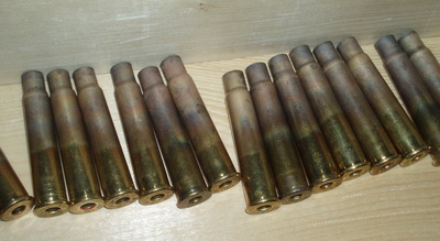

И отдельно вопрос к Нурику:
Рустэм, плоховато видна маркировка гильз,не мог бы ты дать распечатку строкой???Похоже там даже калибр указан???
