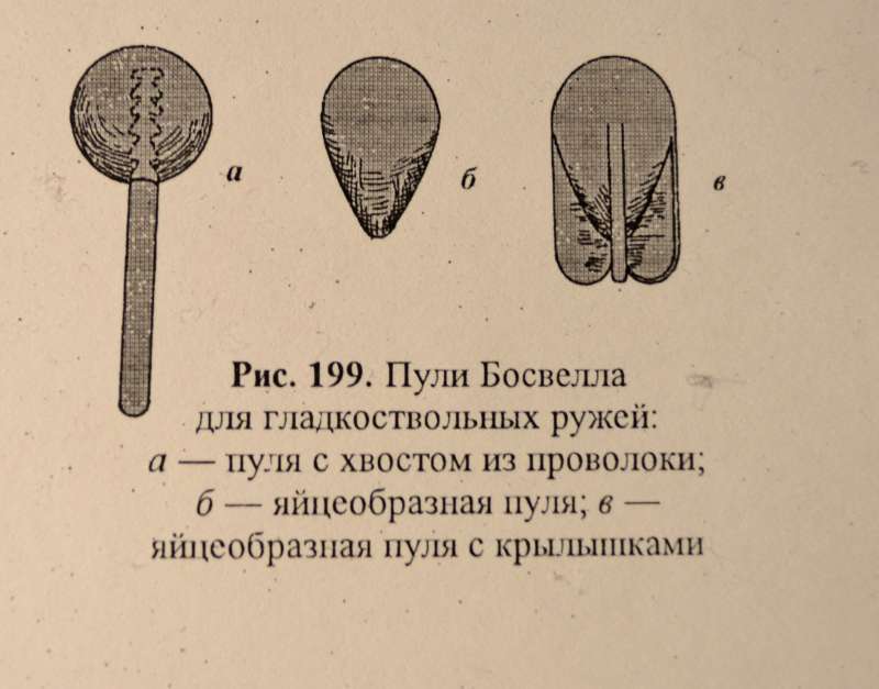

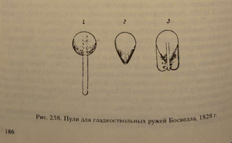

Нашел на просторах Тырнета книжку, которую хочу полистать-В.Е.Маркевич "Ручное огнестрельное оружие"!!

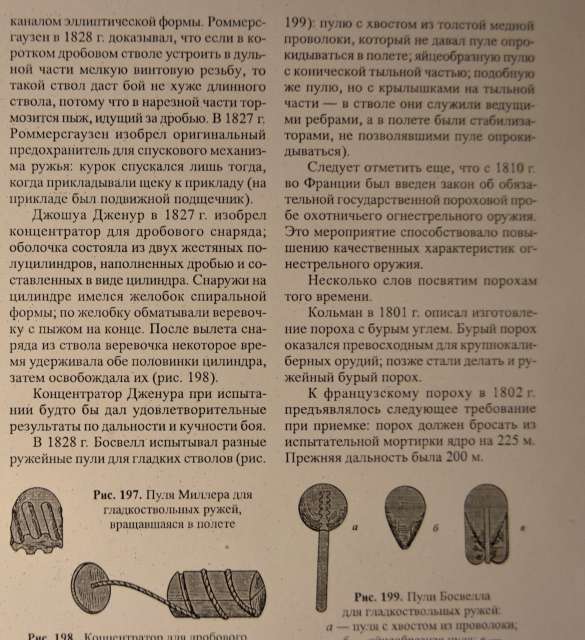

И вот что вычитал: Стр.115 В 1828 году Босвелл испытывал разные ружейные пули для гладких стволов : пулю с хвостом из толстой медной проволоки, который не давал пуле опрокидываться в полете; яйцеобразную пулю с конической тыльной частью; подобную же пулю, но с крылышками на тыльной части — в стволе они служили ведущими ребрами, а в полете были стабилизаторами, не позволявшими пуле опрокидываться)

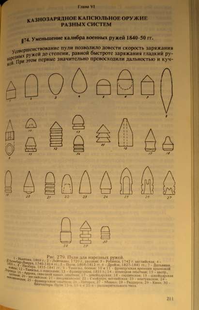

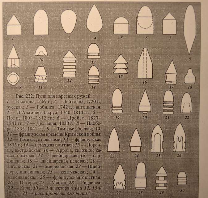

Стр. 129 Рисунки пуль для нарезного оружия:
№4 пуля Д, Аламбер Лакруа 1740-1814 годы и №3 пуля Робинсона 1742 года, обе капле- или грушевидные.
P.S. Надеюсь всё же доберусь до своей подвальной библиотеки и перефотографирую рисунки, потому что электронная книга в формате PDF и копировать с неё не умею.

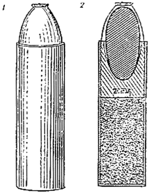

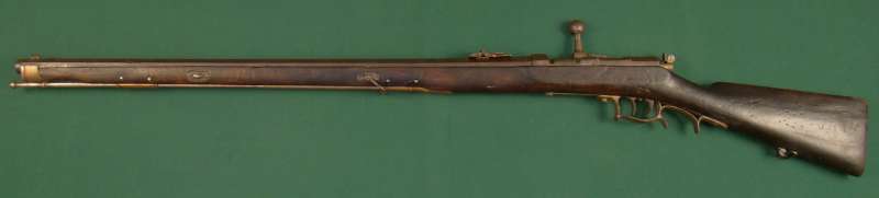

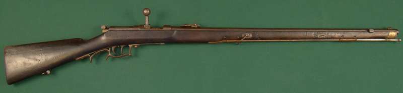

Ещё один вариант-патрон для винтовки Дрейзе:
ru.wikipedia.org/wiki/Винтовка_Дрейзе,_модель_1849
awgun.ru/?tag=винтовка-дрейзе
Вот как это всё попало в Чехию, вы уж сами фантазируйте. :victory:

До книги добрался, что сумел снять-показываю, сравнивайте.Номера страниц в электронном виде и книжном (издательство Полигон, СПб, 1994 год) отличаются.

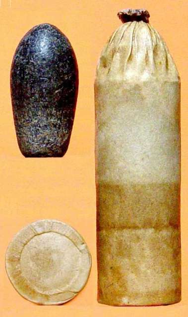

27 янв 2014 21:21 #35624 от Нурик
Нурик ответил в теме Пули прошедших войн..
Степанович!
Но вот под Дрейзе почти катит...
пуля "груша"
Буду держать интригу....
Так едешь ко мне,23го?Али нет?
