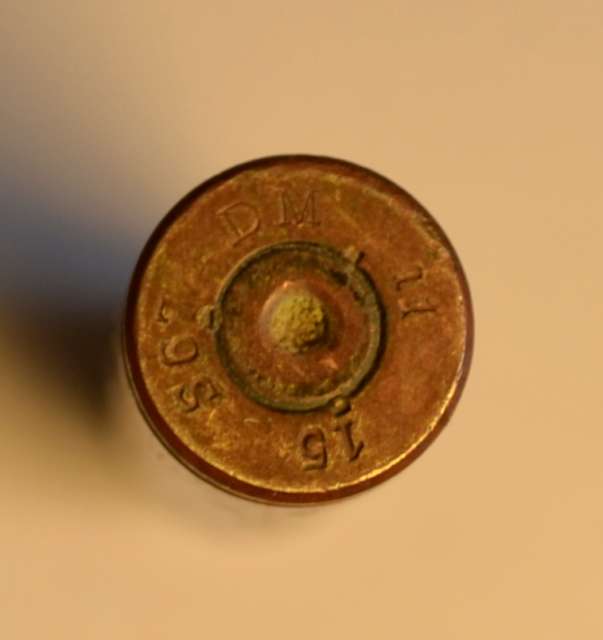

Германских патронов 7,92х57 Mauser Рустэм подарил целую обойму! 4-е 1915 года, один 1916-го.
Первый патрон имеет клеймение DM/ S67/ 11 /15
Расшифровал как:
1. На 12 часов
DM- Deutsche Munitionsfabriken, Karlsruhe. Но на этом заводе в 1914-1915 годах выпускался патрон с гильзой «S». А в другие годы выпускались патроны: «E» - 1903, 1911…1913 / «S88» - 1913 / «S» -1914…1915.
М88 - тупоконечная пуля покрытая мельхиором или томпаком
Е- новая гильза с усиленным донцем «Hülse 88 E» для применения в пулеметах
S-остроконечные пуля с каннелюрой и без
S.m.K. - бронебойная пуля
S.m.K.spur –бронебойно-трассирующая пуля
2. На 9 часов
Следующее клеймо «S67» указывает на материал гильзы и на то, что патрон выпускался Deutsche Waffen-u. Munitionsfabriken, Karlsruhe/Berlin (S67, E17, E18, SE с 1915 года)
Нужно сказать, что Германия испытывала трудности с цветными металлами и экспериментировала с металлами для гильз. Гильзы были медными, затем латунными. Как вы знаете, латунь это сплав меди и цинка. Соответственно «S»-67% меди и 33 цинка. «S*»-72% меди и 28 цинка. «St» - сталь. «St+» - усиленная стальная гильза лакированная.
3. На 3 часа
«11»-ноябрь
4. На 6 часов
«15»- год выпуска - 1915 год
Надо заметить, что удобства чтения клейм рекомендуют использовать 12 часовой циферблат (как у часов).

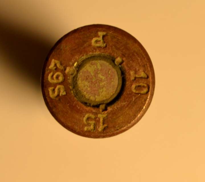

Ещё две гильзы с клеймом в донной части - P/S67/6/15
На 12 часов:
«P»-Polte Armaturen und Maschinenfabrik A.G., завод в Магдебурге
На 9 часов:
«S67» - указывает на материал гильзы
На 3 часа:
«6»-июнь
На 6 часов:
«15»-1915 год

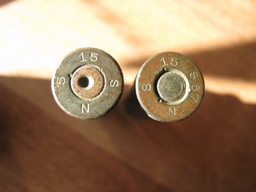

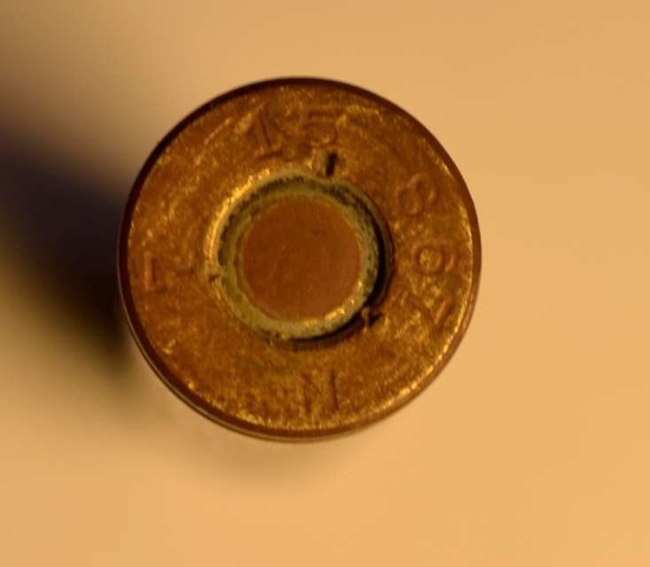

Пятый патрон N/S67/7/15 сейчас на рассмотрении
Есть три версии:
N - Rheinisch-Westfälische Sprengstoff, A.-G., Nuremburg, Germany
N - Nitrogen Budapest, Budapest, Hungary
N - Panstwawa Wytwornia Uzbrojenia (P.W.U.) à Varsovie et Skarzysko Kamienna. ( версия отпадает, завод основан в 1927 году)
На нижнем снимке ещё две гильзы того же производителя
Ответ найден! Расшифрована следующая гильза N/S67/7/15:
На 12 часов
N - RWS, Werk Nürnberg und Stadeln
home.scarlet.be/p.colmant/7_92x57_1888_1945.htm
На 9 часов
На 3 часа
«7»-июль
На 6 часов
