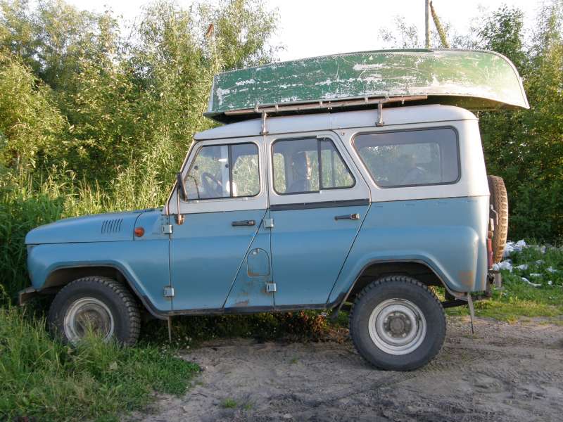

А я опытным путём, для себя, установил, что жесткое крепление лодки к багажнику не подходит-срывает багажник. И с "копейки", и с "козлика", и с "буханки". Особенно когда с асфальта сходишь на грунтовку. Сперва прикручивал болтами с барашками, затем верёвкой и резиновыми бандажами, а в конечном итоге пришлось покупать прицеп.

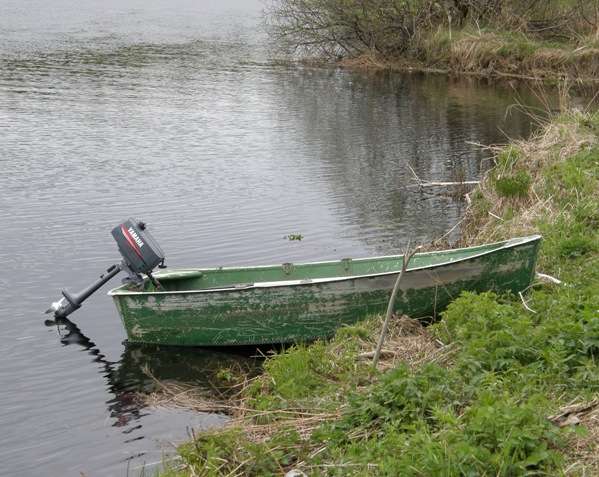

Георгий, я тоже в сомнениях насчет крепления на крыше, хотя в журналах строители пишут о такой возможности. Прицеп, конечно, предпочтительнее - и мачту длиной 4м будет куда уложить. А какие длина и вес лодки, что на фото?

shicl пишет: Георгий, я тоже в сомнениях насчет крепления на крыше, хотя в журналах строители пишут о такой возможности. Прицеп, конечно, предпочтительнее - и мачту длиной 4м будет куда уложить. А какие длина и вес лодки, что на фото?
Дюралевая лодка "Ёрш". Длинна-2,5 метра, Вес-47 килограмм. И хотя в паспорте написано, что предназначена для перевозки на багажнике, но в конечном итоге пришлось отказаться. Сперва от жесткого крепления.С веревками и резиновым бандажем багажник не срывало, но на грунтовке опасно раскачивало лодку.Возможно по асфальту до ближайшего водоёма перевозить менее жесткую деревянную яхту и можно! Просто я посчитал нужным поделиться опытом транспортировки.
