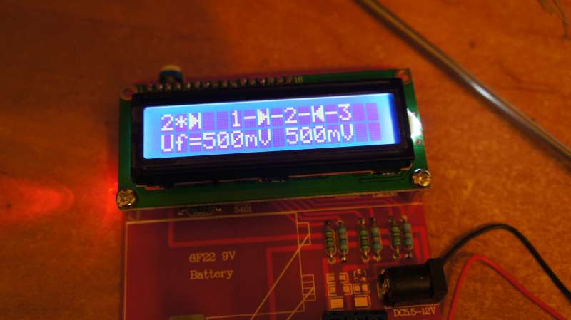

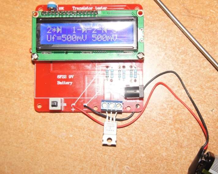

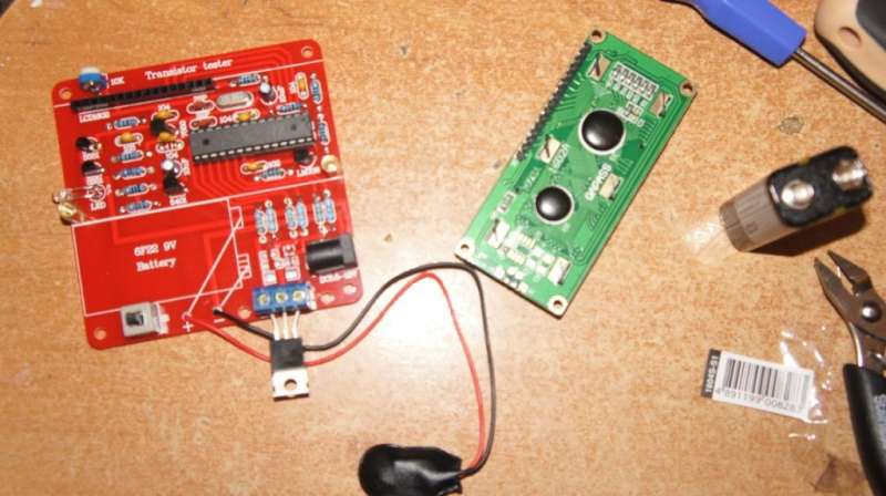

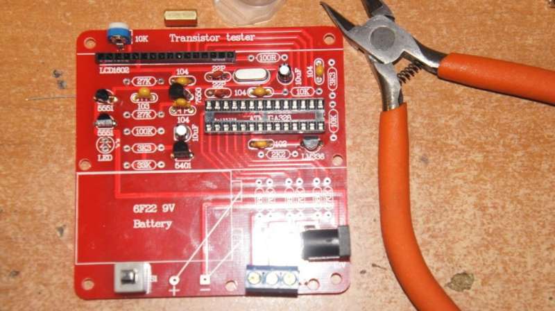

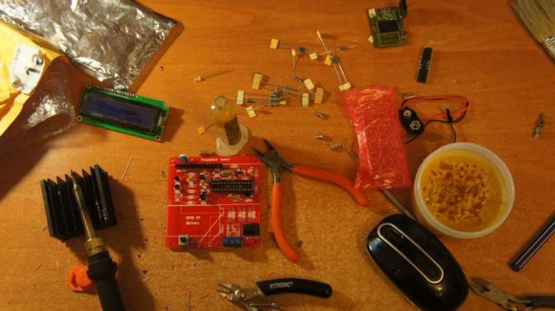

Заказал у китайца платку кучку деталек и сегодня в охотку собрал это.
сфотографировать сразу не догадался, но хоть с середины.

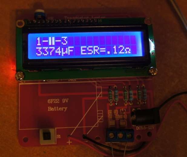

результаты измерений - диод шоттки и наш советский К50-16 на 3300 мкФ - не высох за 28 лет зараза!!!
итог - 615 рублей, - автоматом меряет сопротивления, емкости , индуктивности, определяет тип и исправность транзисторов , в том числе и полевых, диодов, Mosfet -ов и прочее.
Ну и 40 минут работы в удовольствие.
Очень рекомендую.

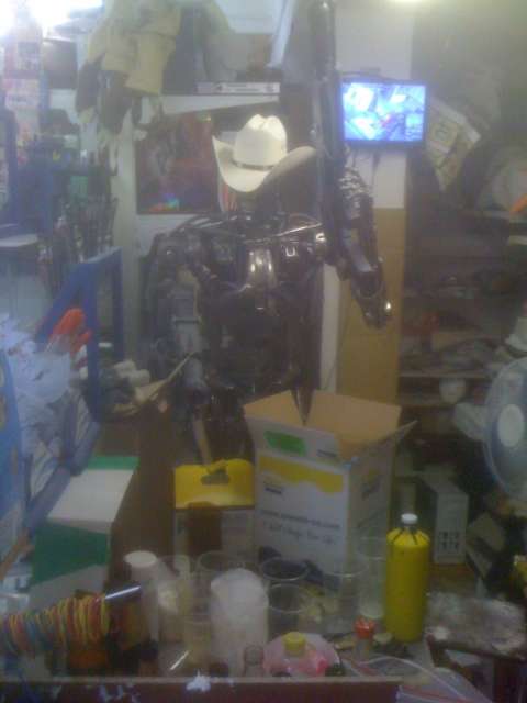

пока только башку оживить.
нужно пару ультрасоников крутить, инфракрасный датчик, датчик тела. - слежение за проходящими людьми.
ну и собственно сама башка - вертится наклоняется в процессе отслеживания и шмакает челюстью в такт синтезированной речи.
фото сегодня только с мобильника, уборка планируется уже после праздников.
По хорошему сервов там будет много, моя проблема голова.
сижу думаю о алгоритме режим сопровождения "на проходе" по критерию дальность скорость температура :lol: .
