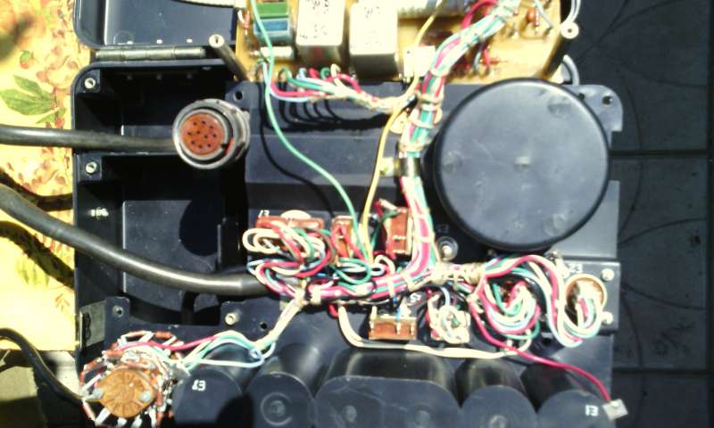

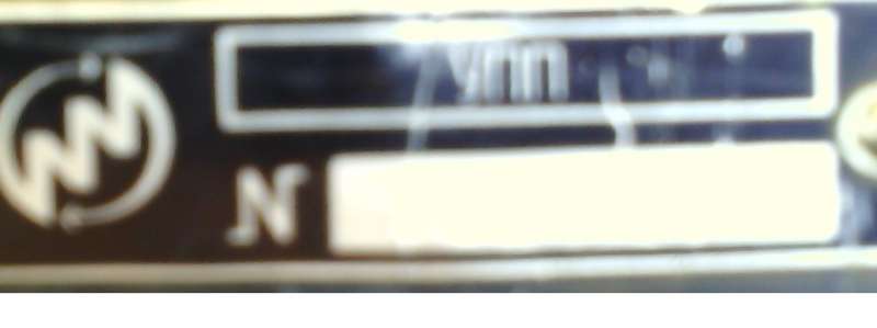

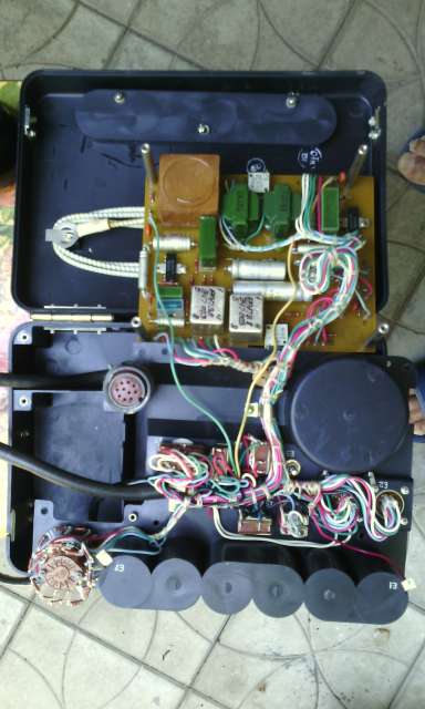

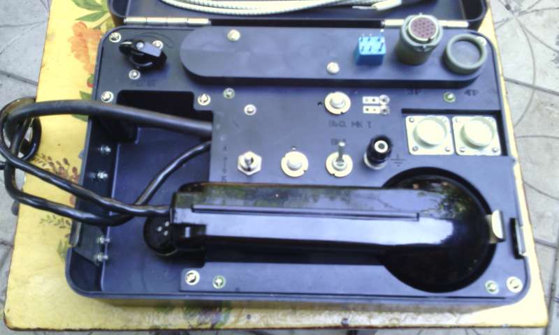

Помогите опознать аппарат!
Был приобретен под названием "полевой телефон". Но таких телефонов в Инете не нашлось. Размером с телефон ТА-57, корпус из довольно тонкого и хлипкого пластика. Трубка, как и в ТА-57, МТ-50. Внутри что-то сильно наворочено, звонка не видать (т.е. как вызов приходит - непонятно), хотя может я не заметил "пищалки". Сверху шильдик с названием "УПП". Внутри есть номер, по которому удалось найти какой-то каталог, в котором этот аппарат именуется "устройство переговорное переносное".
skachate.ru/fizika/139968/index.html?page=305
Список технические условия (ТУ) по 2001 год (88266 наименований) ту 34-4245-40
ТУ 4-РХ2.142.348ТУ-87 Устройство переговорное переносное (УПП)
Ни схемы, ни описания, ни сферы применения, ничего не удалось найти. Судя по надписям может работать как в двухпроводном, так и в четырехпроводном режиме.
Может кто-нибудь изготовителя по шильдику опознает?
01 окт 2017 13:43 - 01 окт 2017 20:26 #55242 от dunay
dunay ответил в теме Радиолюбители
Аппарат , похоже, не комплектный. Судя по наличию УН4, - явно был выносной динамик, ибо она по даташиту дает 1 ватт при 9 вольтах питания ( у тебя видно отсек под 6 элементов), ну или чуть меньше, если с буквой б. Распространены , вместе со старшим братом 174УН7) были в 80-х годах.
Полевых я тут не видел, а вот такой - 15 местных рублей.
goo.gl/cfwDXn эмблемы радиозаводов ссср
солнца и почти что нет мудил
Спасибо сказали: kombat
