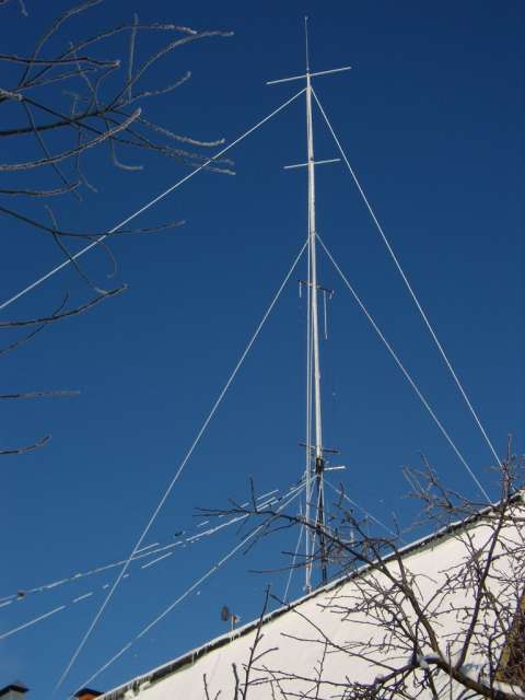

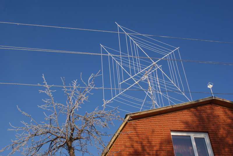

А можно подробнее про УМ-мощность, что за схема. Владимир, для полного комплекта только фото антенны не хватает.
17 окт 2015 15:52 - 17 окт 2015 15:56 #47426 от Владимир Коровкин
Владимир Коровкин ответил в теме Радиолюбители
Антенна 2 квадрата на 5 диапазонов сейчас. А был штырь на 9 диапазонов.
Усилитель на двух лампах ГМИ-11 с заземленными сетками. Выдает по словам продавца ватт 400-700, сам пока не измерял, но поработал вчера немного, прибавку корреспонденты чувствуют хорошо.

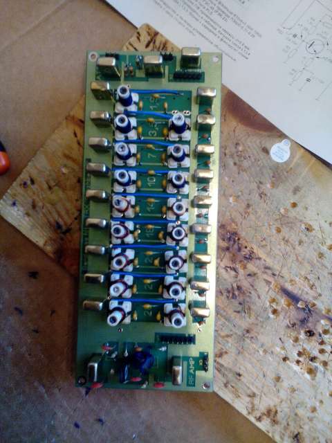

Планировал сегодня закончить монтаж платы диапазонных фильтров-на одну индуктивность 1.9 МГц проводу не хватило. :m18:
18 окт 2015 18:41 #47453 от Владимир Коровкин
Диапазон 160 метров умирает потихоньку. Сейчас пробежался по нему - ни одной станции. Этому способствуют трудности в устройстве антенны на этот диапазон, и не способствует разделение диапазонов по категориям. Раньше 4-я категория только на нем и имела право появляться, ну не считая двойки. Моя первая радиосвязь проведена на этом диапазоне в 91 году из Приморья с Камчаткой, на самодельном трансивере прямого преобразования, с лампой 6Н15П на выходе, почти 3000 км. У меня участок 20 на 20 метров не позволяет разместить приличную антенну на 1.9 мГц, но в том штыре что на фото она была, противовес метров 20 удавалось от него растянуть. Была очень узкополосной, но до Японии в телеграфном участке я доставал!

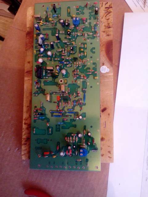

Собираю основную плату:

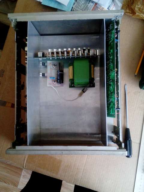

22 окт 2015 08:35 #47537 от shicl
shicl ответил в теме Радиолюбители
Внезапно зима наступила. Пока ещё серьёзных морозов нет выполняю работы по корпусу, потом в гараже на точиле не поработаешь.
