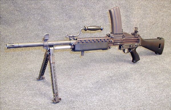

Расположенный сверху магазин никакого отношения к меткости боя и наработке на отказ(надежности,безотказности)сам по себе иметь не может.Упомянутые характеристики закладываются при конструировании системы оружия выбранным типом автоматики,методом запирания ствола,способом экстракции стрелянной гильзы,конструкцией затвора,качеством металла,уровнем сборки оружия и предвидением конструктором условий эксплуатации изделия.
Логика в действиях конструкторов пулеметов семейства ZB просматривается-при стрельбе из укрытия(окопа)верхнее расположение магазина не создает стрелку помех в наведении пулемета в вертикальной плоскости.Только и всего.Линия прицеливания при этом смещается чуть в сторону,но это,как показала практика,влияния на меткость и кучность боя практически не оказывает.
Магазинный способ питания ручных пулеметов в 20-30 годы был общепринятым для производителей и конструкторов этого вида оружия.Прорывом явилось создание германского MG-34 с ленточным питанием,к такому же способу боепитания потом пришли и конструктора ZB(52\57),сохранив,при этом,магазинный способ боепитания.В настоящее время двойной способ-магазин сверху ИЛИ лента применяется и на современных ручных пулеметах-вот Вам пример STONER-63A Commando производства США(обратите внимание на прикрытое окно лентоприемника):
FOMA ответил в теме Форты Свинемюнде (Свинейустье)
Штурман пишет: Неужто расположенный сверху магазин - главный залог безотказности и меткости оружия?
