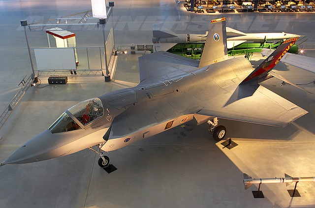

24 июня 2001 года, американский многоцелевой истребитель Х-35В под управлением британского летчика-испытателя Саймона Харгривза совершил вертикальный взлет, на 35 секунд перешел в режим устоявшегося висения на высоте около 8 м, а затем совершил вертикальную посадку. Харгривз отозвался о характеристиках устойчивости самолета так: "Я ощущал себя скорее не летчиком, а пассажиром". Двигатель JSF-119-611 (еще с ранним индексом) показал прекрасную точность управления и приемистость.
На снимке Lockheed Martin X-35B:
