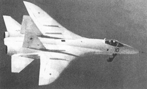

Вот насчёт ошибок в ЦАГИ - не надо!
ЦАГИ в лице Бюшгенса однозначно настаивало на концепции, положенной в основу 9-12 - собственно, сама концепция родилась из совместных работ микояновских и цаговских аэродинамиков над "Аналогом".
Причём, на первом этапе на Аналоге отрабатывалась туполевская концепция наплыва - узкий тонкий наплыв без изменения стреловидности.

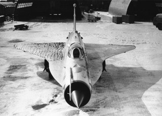

Этот наплыв вводился в схему ради балансировки на сверхзвуке - но в процессе облёта обнаружилось его положительное влияние на взлётно-посадочных режимах, когда наплыв генерировал над центропланом мощный вихрь, увеличивавший подъёмную силу.
В результате, работа была продолжена - уже не в интересах СПС, а в интересах перспективных истребителей: на втором этапе были усилены вихрегенерирующие способности наплыва, для чего изменена его конфигурация в плане (излом стреловидности малая-большая).
В дополнение к форме, была существенно увеличена толщина наплыва - это расширило вихрегенерацию по углам атаки и предопределило эффект автоматического самовозврата из закритических углов (то есть, обеспечило возможность пресловутой "кобры").
Концепция была окончательно оформлена введением отклоняемого автоматического носка - что потребовало прямой кромки вплоть до сопряжения с наплывом.
Повторю ещё раз: это официальная концепция ЦАГИ, предложенная для следующего поколения истребителей, которым придавалась функция сверхманевренности (способности оперировать на закритических углах атаки без сваливания в неуправляемый полёт).
Сухие отказались применить эту концепцию в Т-10 - за что и поплатились полным провалом проекта.
СибНИА выскочил в этой игре исключительно потому, что был удалён от центра - и обладая продувочными мощностями, позволял экспериментировать с любой авантюрой (за ним не было существенного контроля - военными он не принимался в расчёт и считался голой наукой).
Потерпевшие полный крах суховские аэродинамики пытались найти выход из провала - но лишь убедились, что кроме микояновско-цаговской концепции него сделать нельзя. Потому Т-10С с опозданием на пять лет лишь повторил, что предлагало ЦАГИ с конца 60-х...

Су-27 в том виде, как мы его знаем теперь, появился на пятилетку (т.е. на целую эпоху в авиации) позже.
В то время, как МиГ-29 остался ровно таким же, каким был в эскизном проекте в первой половине 70-х - именно МиГ реально прорвался в сверхманевренность, вопреки ложно созданному в СМИ мнению...
8. МиГ-25 получил новую реинкарнацию - МиГ-31. Эта конфигурация идеальна для самолёта со скоростью 3000 км/ч, для которого не требуется сверхманевренность.
Вместе с тем, нужными компонентами, повышающими маневренность МиГ-31 обладает (корневые наплывы-вихрегенераторы есть и у него - хотя и не столь массивные, как на маневренных машинах).
