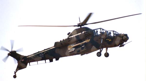

11 февраля 1990 года, первый полет прототипа XDM (Experimental Demonstration Model) – южноафриканского вертолета CSH-2
airspot.ru/catalogue/item/denel-aviation-csh-2-ah-2-rooivalk
, а в 1992-м начались летные испытания второго опытного вертолета CSH-2 - ADM (Advanced Demonstration Model). Первый полет третьего опытного вертолета EDM (Engeneering Development Model) состоялся в 1996 году.
worldweapon.ru/vertuski/ah2.php
На снимке вертолет огневой поддержки производства ЮАР CSH-2 (AH-2) Rooivalk:

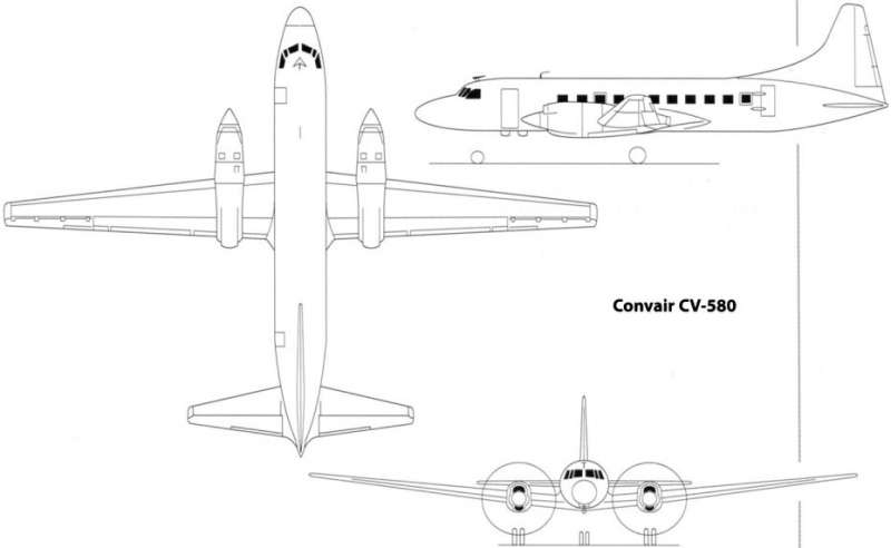

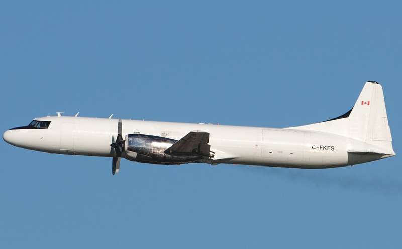

11 февраля 1992 года, совершил первый полет самолет CV-5800
www.airwar.ru/enc/aliner/cv5800.html
с испытательного аэродрома фирмы Kelowna, Канада. CV-5800 - ближнемагистральный пассажирский самолет, разработанный американской фирмой Convair. У CV-5800 была самая высокая пассажировместимость из самолетов семейства Convair Model 240/640. К 2001 году было построено 3 экземпляра самолета для фирмы Contract Air Cargo.
На снимке Convair CV-5800:

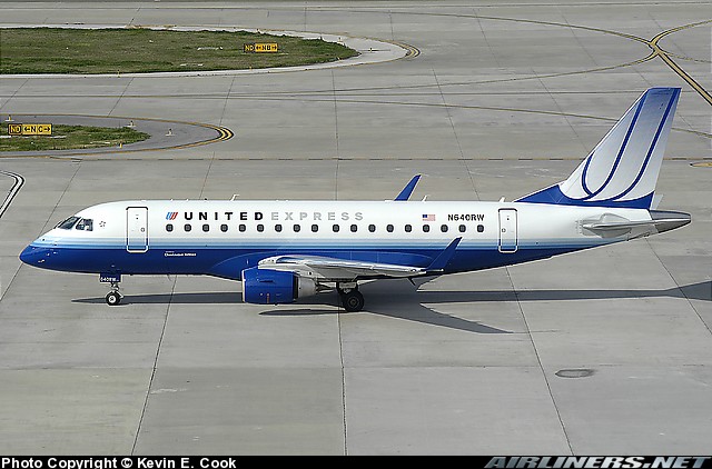

11 февраля 1999 года, впервые представлен (впервые показан в июне 1999 года на Парижской авиавыставке) ERJ-170 - среднемагистральный пассажирский самолет для местных авиалиний разработанный бразильской фирмой Embraer. Самолет является новой разработкой фирмы Embraer в классе с увеличенной пасcажировместимостью по сравнению с самолетами ERJ-135/140/145. В разработке самолета участвовали фирмы : General Electric (турбовентиляторные двигатели CF34-8E/10E), Hamilton Sundstrand (разработка хвостовой части), Honeywell (авионика Primus Epic), Kawasaki, Latecoere, Liebherr, Gamesa, Sonaca (различные части фюзеляжа), Parker Hannifin (гидродинамика и топливная система). Работы над самолетов были начаты в 1998 году.
На снимке ERJ-170:
На снимке ERJ-170:
