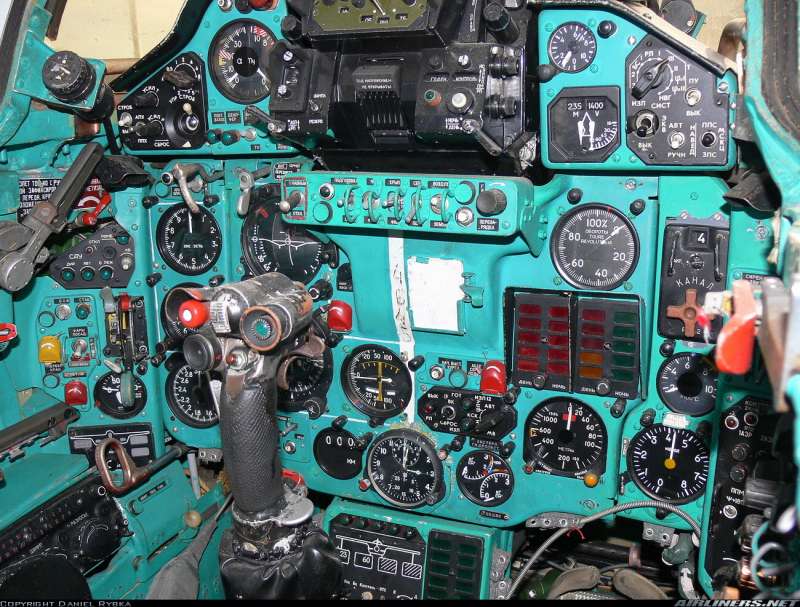

В 1994г. по переводу ЛВАТУ в Ставрополь всё это резалось и вывозилось на металлолом.Взял кое-что на память, жалею что мало.Справа пульт выбора и индикации ПВИ-1 из кабины МиГ-23МЛ.В окошках тип ракет Р-23Т,Р и Р-60.При сходе ракет лампы наличия гаснут,при несходе остаются гореть.По центру лампа готовности пушки ГШ-23Л к стрельбе.Её погасание сигнализирует о застревании подвижных частей пушки в промежуточном(не крайнем)положении.Перезарядка не возможна .По израсходовании БК лампа не гаснет.

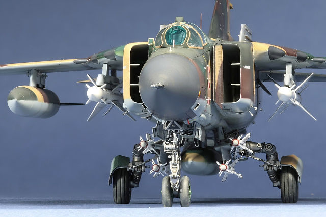

Элемент системы управления вооружением СУВ-2МЛ, ПВИ с МиГ-23 МЛ - эту матчасть сдавали на ГОСах при выпуске, значит родная. :)
Там под крыльями силуэта выводится состояние подвески. 23- Р-23 или Р-24 (изделия 140,160, 340, 360) 13 - Р-13, НРС - неуправляемые ракеты в блоках, С-24- тоже неуправляемая ракета внушительного калибра, УПК- универсальный пушечный контейнер, СБ- спецбоеприпас (наша птичка и ядреную бомбу могла возить) Б- бомбы, 60 - ракета Р-60 (Р-60М- изделие 62,62М), 68 - увы, забыл :oops: , коллеги, напомните, пожалуйста, балбесу.
Конструктивно 4 барабанчика с электромагнитным позиционированием на прецизионных микро-шарикоподшипниках и схемка управления. .

Изд.68-ракета кл.В-З Х-23.Наводилась на цель аппаратурой Дельта при помощи кнюппеля(джойстика) на РУС чёрная обрезиненная кнопка.С СБ работал 2 года.
