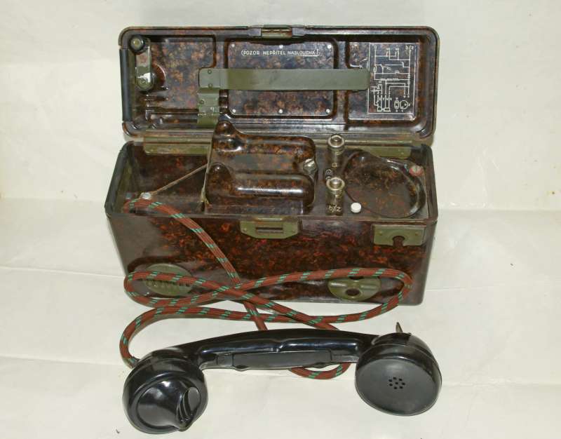

Товарищи модельеры, кто соображает в 3D принтерах или заказывал изготовление чего-либо с их помощью?
Есть необходимость изготовить копию крышки батарейного отсека полевого телефона.
На фото она в центре аппарата.
Реально ли это сделать?
Насколько точной будет копия, ведь принтер, насколько я понимаю, печатает слоями и получаются "ступеньки"?
Достаточно ли для заказа фотографии и точных размеров предмета или надо сам предмет тащить к мастеру?
Ориентировочная цена?

Привет. Модельеры молчат, попробую ответить. Цена печати из расчета - 30 у.ё. за килограмм нитки ( т.е. готового изделия + трошки на юбку). Можешь взвесить свою крышку, - плотность примерно одинаковая. Ну и "за работу". это если к сторонним людям обращатся.
На моем принтере, хоть он и старинный, ступенек не было. В твоём случае основная стоимость будет в другом, - создании 3д модели. Сейчас вроде есть 3д сканеры, но сам я ими не пользовался.
Телефон целый купить дешевле. :) Попробуй снять форму и отлить, - деталь то небольшая. Будет на 2 порядка дешевле. Но если осилишь 3д макетирование, - я тебе в Москве отпечатаю, с полкило нитки серой у меня вроде оставалось.

Поддерживаю верную экономически идею покупки нового телефона,
тем более.что в России их наверно еще много.У меня есть такой тел.(ТА-43),
1957года выпуска.Он внешне немного другой,и батарейная крышка тоже.
Изготовить такую хрень как эта крышка на принтере конечно очень круто,
таинственно.модно и продвинуто.
Однако можно использовать эту крышку как матрицу и элементарно выклеить
эту деталь из стеклоткани с эпоксидкой,как совсем ещё в недавнем прошлом
поступали наши предки-неандертальцы,модельеры эпохи допринтерного материализма.

Там даже и стеклоткань не нужна. смазать маслицем, залить гипсом вверх ногами, - через 5 минут форма. В неё банку эпоксидки с пигментом (а если бакелита найдешь похожего и молотком в крошку набьешь, - вообще похоже будет) и на следующий день только дырку под болт просверлить и по краям нвждаком пройтись. уложится в сутки грязного и пару часов чистого времени. А вместо батарей штатных используй аккум Li-Ion или там 1.5 вольта было?). И это же не советский аппарат?
