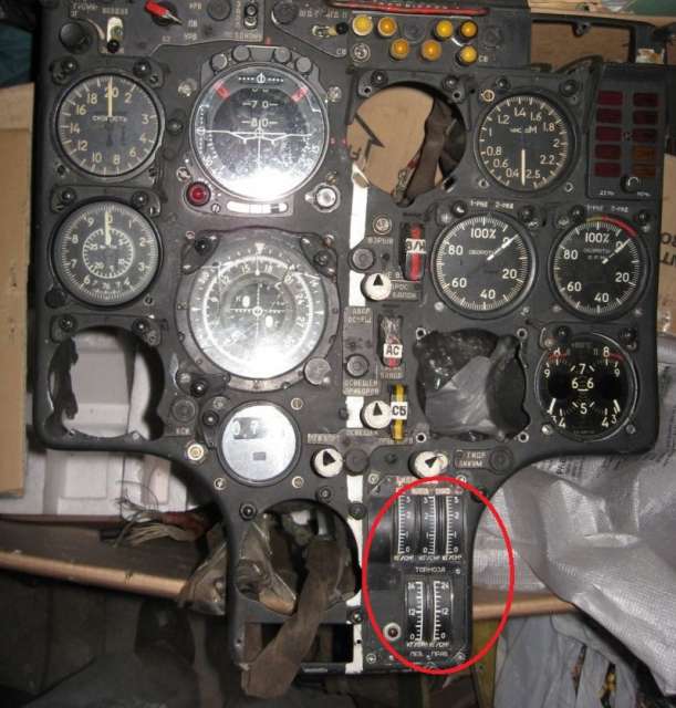

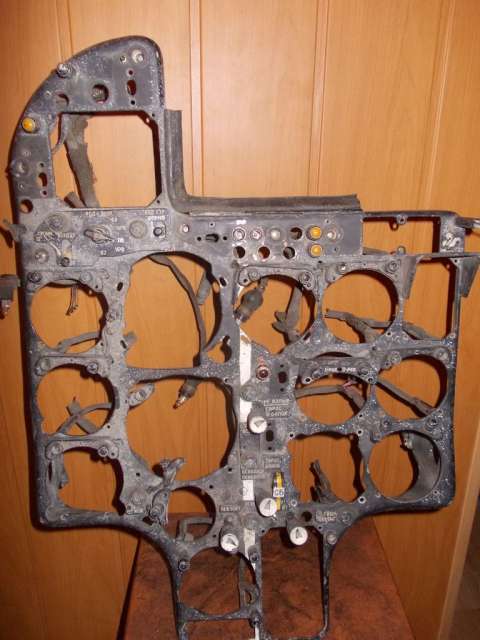

И вот попалась мне прошлой зимой в руки самолетная приборная панель. Не в самом худшем состоянии, но и не новая. Практически, из кучи гаражного хлама. Хозяин хлама, зная мои пристрастия, мне ее подарил. Так вот, гляжу - вроде на Су-15 похоже. Сверился с первоисточником в интернете - точно, он, родимый.
И возникает у меня бредовая мысль эту понель восстановить. То есть, проще говоря, "заткнуть все дырки" - найти и поставить на свои места все приборы.
Сначало самому верилось с трудом, что получится. Где сейчас эти Су-15... :(
Однако, какой-то задел у меня уже был. На МиГ-25 стояли схожие приборы, например, указатель температуры газов ИТЭ-2, указатель высотомера ВД-30, пилотажные КПП и НПП, табло сигналов Т-10...
Короче - что-то у меня было, что-то нашел - купил, поменял... Есть люди, интересующиеся этой темой, и есть сайты соответствующей тематики.

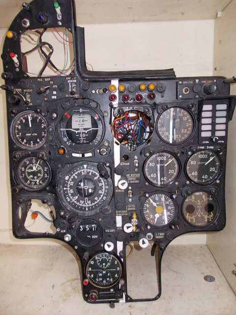

В общем, сейчас моя панелька выглядит уже так:
Как видите, уже гораздо лучше смотрится.
Хотя дырки еще есть - и есть над чем работать! :unsure:

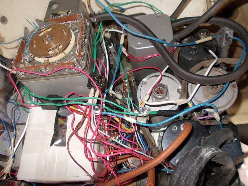

Кроме того, пришлось частично освоить смежную специальность - специалиста по Авиационному Оборудованию. Захотелось "зажечь" все лампочки.
А их там немало - и сигнальные, и подсветки приборов, и подсветки надписей... Короче, я теперь знаю, как они все правильно называются, и где какая стоит.
И с паяльником пришлось посидеть не один долгий зимний вечер...
(Были у меня фотки этого захватывающего рабочего процесса, да жаль потерялись при переустановке виндоуса. :( )
Могу только показать нынешний вид задней стенки:

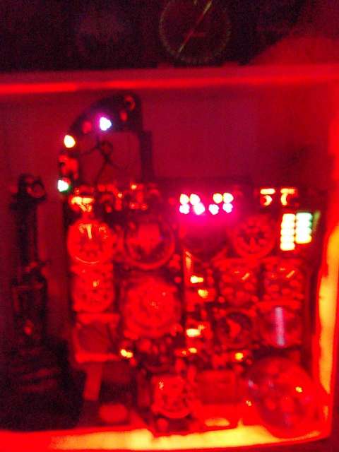

При дневном вете подсветку почти не видно:
Зато в темноте очень эффектно смотрится. (Фото в темноте прилагаю, но оно не передает всей красоты, картинка смазана.)
Так я чего хвастаюсь-то? Не просто так, а с надеждой. С надеждой на помощь: что кто-нибудь из наших еще действующих в строю ребят может помочь найти несколько недостающих приборов и закрыть четыре оставшихся отверстия! :lol:
А именно, что осталось пока не найденным:
-ДА-200
-РВ-5
- панель летчика (верхняя левая часть приборки)
- и неизвестно как называющийся прибор внизу, рядом с АЧС-1М. Он специфический, с вертикальной шкалой, 3-х стрелочный, показывает давление в гидросистемах и в тормозах.
Если с первыми двумя позициями проще - они устанавливались и на других типах самолетов, то пульт летчика и 3-х стрелочный указатель чисто специфические, с Су-15.
Я, конечно, знаю, к кому обратиться в первую очередь. Где у нас в свое время выполняли ремонт Су-15? Во Ржеве. А кто у нас там сейчас? Правильно, наш дороргой Хлопок. Саня, друг, выходи из подполья - на тебя основная надежда! :)
И может, еще кто подскажет, кто бы из наших ребят мог помочь в поисках? :unsure:

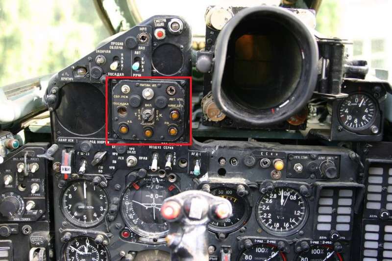

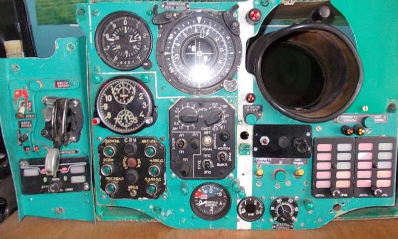

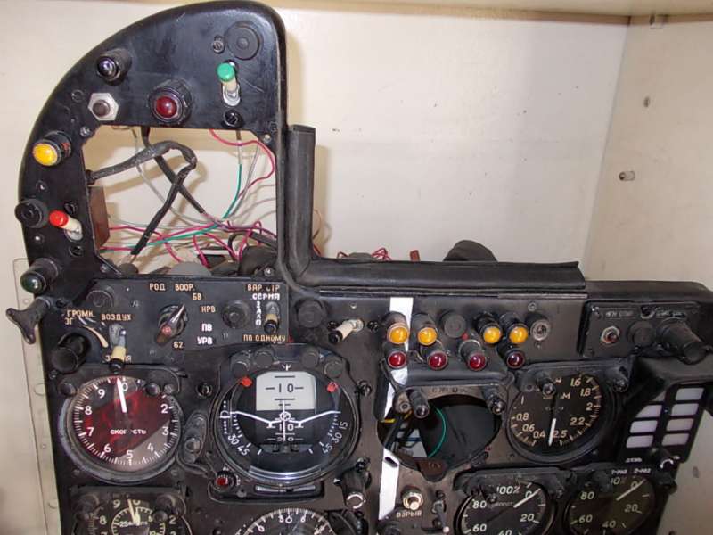

Если друг вдруг выйдет из подполья :) и заглянет на сайт, то специально для него показываю, что мне нужно в первую очередь:
- панель САУ (название условное)
- указатель давления в гидросистемах и тормозах
На худой конец, ДА-200 и РВ-5 тоже не погнушаемся... B)

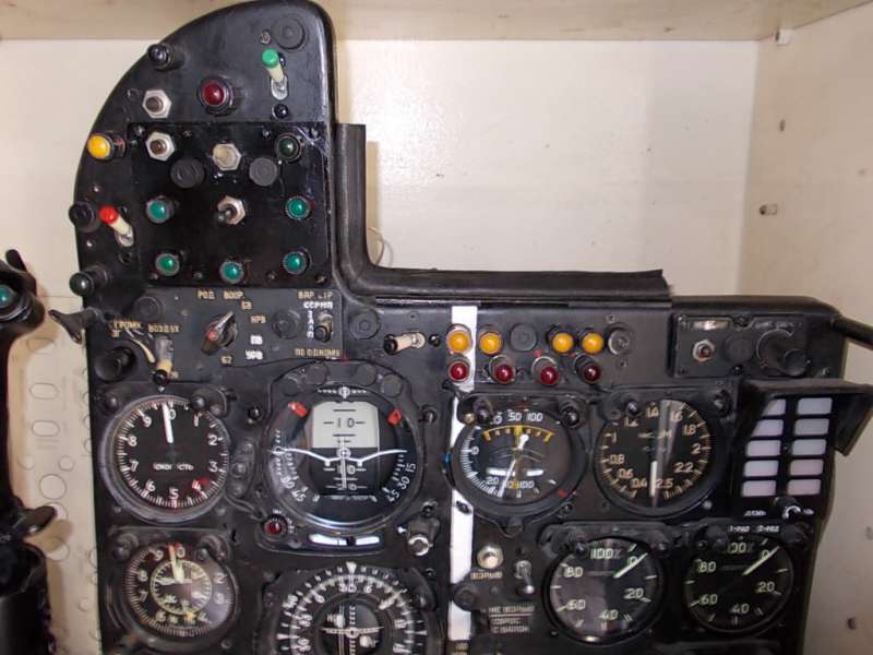

28 апр 2015 15:08 - 28 апр 2015 15:24 #44321 от lelik
lelik ответил в теме ПРИБОРНАЯ ПАНЕЛЬ СУ-15ТМ
Ну вот, пришло время вспомнить мне про панельку...
Давно уже, еще с Новогодних праздников, лежал у меня приборчик ДА-200 - подарок Хлопка, и просился на свое законное место. :)

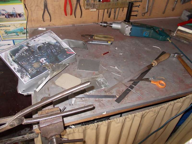

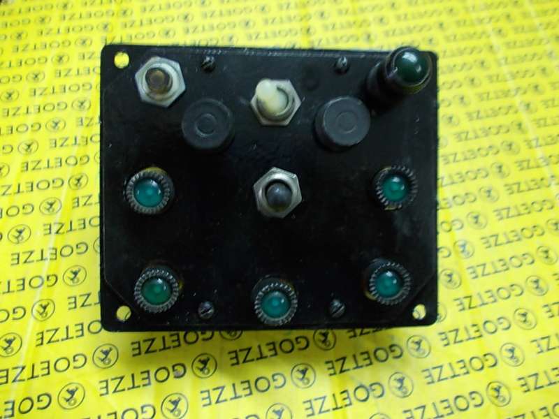

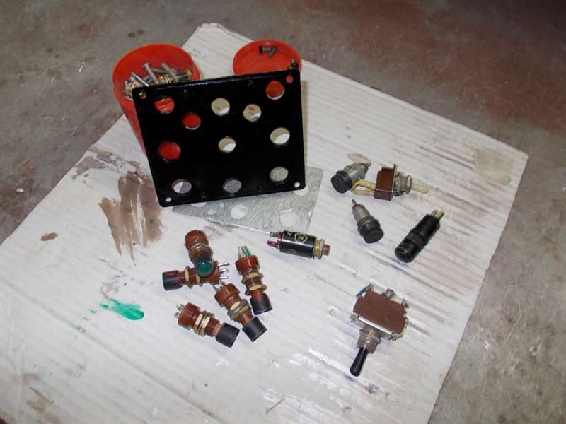

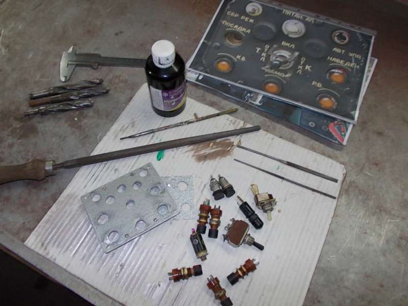

Попутно возникло желание закрыть еще одно пустое место на приборке - попытаться изготовить самостоятельно - ввиду сложности обнаружения оригинала - хотя бы макет панели летчика (панель САУ.)
Если я нужные лампочки нашел с трудом (из Харькова добрый человек прислал, и то не желтые, а зеленые), то что уж говорить про саму панель - сейчас такой антиквариат днем с огнем не сыщешь... ;)

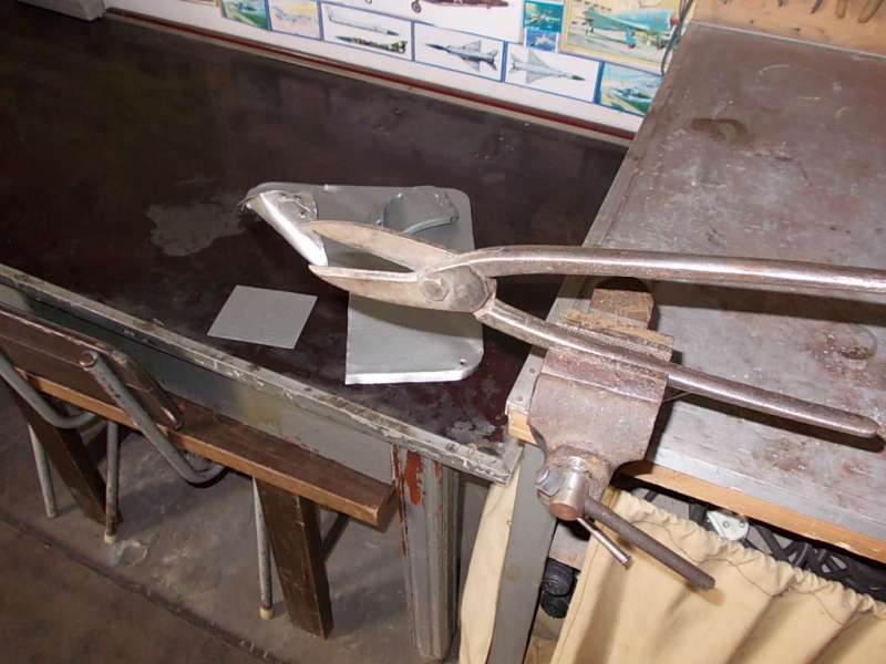

Короче, не ждем милостей от природы, и беремся за слесарный инструмент.
Сложность была еще в том, что кнопки-лампы нужно было "утопить" на лицевой панели, то есть пришлось изготовить панель двухслойной, второй уровень (внутренний) для крепления арматуры самих кнопок-ламп.
Вот такая получилась панелька. С надписями не решил пока, что делать - пытаться сделать трафареты, или искать гравера... :dry:
Краска тоже на совсем в цвет - найду более подходящую - матовую и менее яркую - перекрашу.

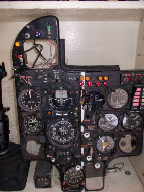

Итак, часть приборки до того - без ДА-200 и панели САУ:
И после того:
