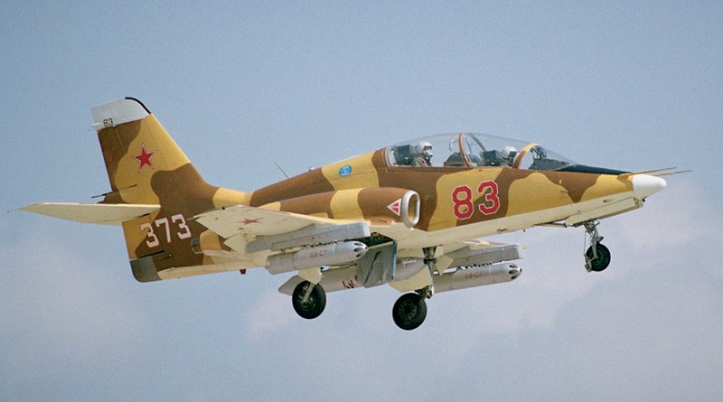

16 марта 1996 года, первый полет учебно-тренировочного самолета МиГ-АТ, лётчик-испытатель Таскаев Р.П.;
На снимке УТС МиГ-АТ:

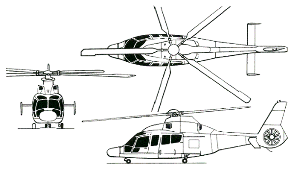

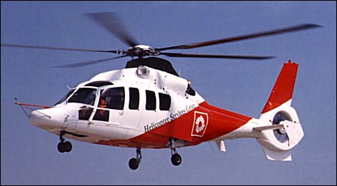

16 марта 1999 года, были выпущены норвежской фирмой Helicopter Services of Norway первые три серийных вертолета Eurocopter EC.155 www.airwar.ru/enc/uh/ec155.html
На снимке вертолет Eurocopter EC.155:
