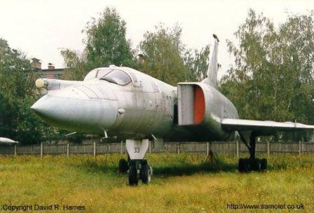

7 мая 1973 года, совершил первый полет головной Ту-22М2
www.airwar.ru/enc/bomber/tu22m2.html
На снимке Ту-22М2:
На снимке Ту-22М2:

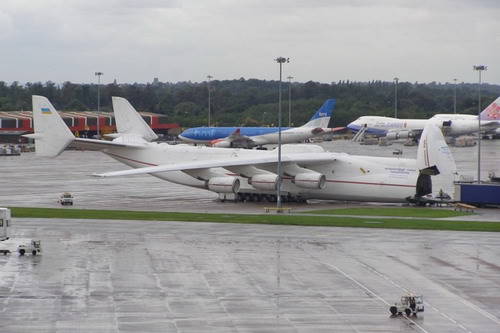

7 мая 2001 года, повторный первый взлет, второе рождение гиганта Ан-225 Мрия. Пройдя тщательные наземные проверки, выполнив десятки рулежек и пробежек по гостомельскому аэродрому, Mpiя (UR-82060) после семилетнего перерыва вновь поднялась в воздух и, управляемая экипажем А.В.Галуненко, совершила 15-минутный полет. И вновь, как и 12 лет назад, о ней заговорили по телевизору, авиационные журналы поместили фоторепортажи о полете, на событие откликнулись почти все газеты.
www.airwar.ru/enc/craft/an225.html
На снимке Ан-225:
На снимке Ан-225:
