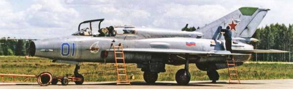

22 мая 1965 года, первый мировой рекорд на МиГ-21УС, женский мировой рекорд высоты (динамический потолок) - 24336 м, Н.А. Проханова на Е-33 (МиГ-21УС) ОКБ МиГ;
aviamuseum.org/RU/MIG21US.html
На снимке МиГ-21УС:
На снимке МиГ-21УС:

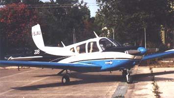

22 мая 1967 года, совершил полет опытный экземпляр итальянского легкого многоцелевого самолета S.208, разработанный итальянской фирмой SIAI-Marchetti. Он имел убирающееся шасси, более мощный двигатель Lycoming O-540-E4A5 мощностью 260 л.с. и возможность установки в кабине пятого сиденья. Производство всех вариантов составило около 400 экземпляров за четыре года, в том числе 44 самолета S.208M. Этот военный вариант отличается от гражданского S.208 тем, что расположенная по правому борту дверь кабины может быть при аварии сброшена, и наличием второй двери, находящейся по левому борту фюзеляжа. Как гражданский, так и военный варианты S.208 имеют два запасных топливных бака, расположенных на концах крыла, и развивают максимальную скорость 320 км/час.
www.airwar.ru/enc/la/s208.html
На снимке S.208:
На снимке S.208:
