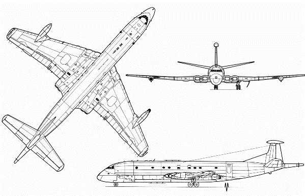

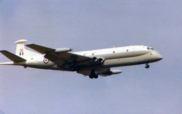

23 мая 1967 года, впервые поднялся в воздух первый прототип английского патрульного противолодочного самолета H.S.801 (Nimrod MR1) и перелетел из Честера в Вудфорд для проведения начальной стадии летных испытаний. Это событие было примечательно двумя интересными моментами. Во-первых, в этот полет XV148 отправился с официальным названием "Ни-мрод" (Нимрод - мифический охотник в древнегреческом эпосе), которое ранее уже имел довоенный палубный истребитель фирмы "Хаукер Эйркрафт". Впрочем, и "Комета", созданная "Де Хэвилленд", также унаследовала свое название от удачного самолета 30-х гг. - гоночного D.H.88. Во-вторых, впервые в воздух "Нимрод" поднял главный летчик-испытатель хэтфилдского подразделения "Хаукер Сидли" Джон Кан-нингхем - человек, научивший летать "Комету". Наверное в этом было не только признание заслуг великого летчика в канун его 50-летия (род. 27 июля 1917 г.), но и олицетворение преемственности и продолжения истории знаменитого самолета. Примечательно, что ведущий летчик-испытатель "Нимрода" Джимми Харрисон, был в этом полете только вторым пилотом.
На снимке самолета Nimrod MR1:

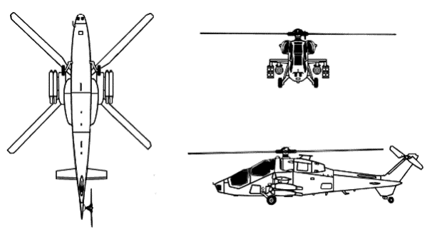

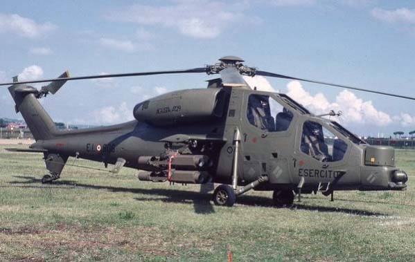

23 мая 1985 года, совершил первый полет третий прототип итальянского многоцелевого вертолета A.129 Mangusta. Вертолет РЗ имел полный комплект бортового оборудования и предназначался для испытаний и отработки БРЭО и вооружения. Его разрушили в ходе прочностных испытаний в конце 1986 года.
