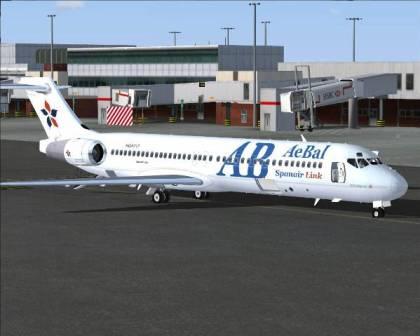

23 мая 2006 года, прекращено производство ближнемагистрального пассажирского самолета Boeing 717. Всего построено 156 самолётов. Боинг 717 — самый маленький реактивный самолёт, произведённый концерном Boeing. Самолёт McDonnell Douglas MD-95, переименованный в Boeing 717 после приобретения Боингом авиастроительных заводов Дуглас в августе 1997 года, стал последней моделью выпускавшейся с 1960-х годов серии среднемагистральных самолётов Дуглас DC-9 и MD-80/90. Первый полёт Боинг 717 совершил 2 сентября 1998 года.
www.airwar.ru/enc/aliner/b717.html
На снимке Боинг 717:
