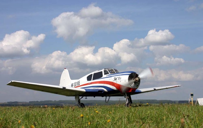

25 мая 1973 года, с конвейера Смоленского авиазавода сошел первый серийный Як-18Т;
www.airwar.ru/enc/other/yak18t.html
На снимке Як-18Т:
На снимке Як-18Т:

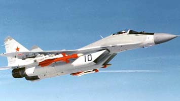

25 мая 1982 года, на самолете №901 была завершена программа летно-конструкторских испытаний, когда состоялся 186-й полет МиГ-29 (9-12). Затем опытный истребитель отправили на завод для доработок. На нем предстояло опробовать элементы автоматической системы улучшения устойчивости и управляемости (СУУ) - прообраза электродистанционной системы управления, нашедшей позднее применение на самолетах МиГ-29М и МиГ-29К. Переоборудование 901-го и наземная отработка СУУ продолжались до 1984 г., после чего на машине выполнили 38 полетов по программе отладки экспериментальной системы управления. В последний, 231-й полет МиГ-29 №901 поднялся 8 августа 1984 г. В 1985 г. после завершения всех испытаний он был передан в Музей ВВС в Монино.
На снимке МиГ-29№901:

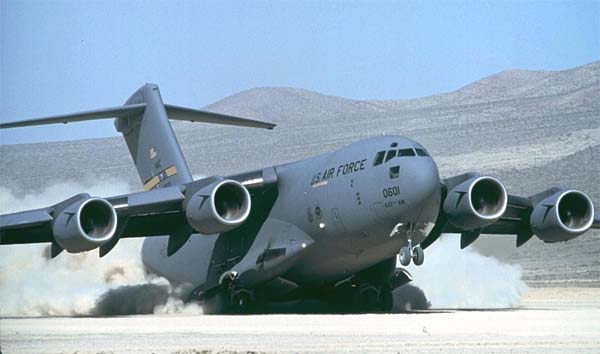

25 мая 1994 года, опытный самолет С-17А "Глоубмастер" III совершил первый трансатлантический перелет, приземлившись в Великобритании.
www.airwar.ru/enc/craft/c17.html
На снимке С-17А "Глоубмастер" III:
