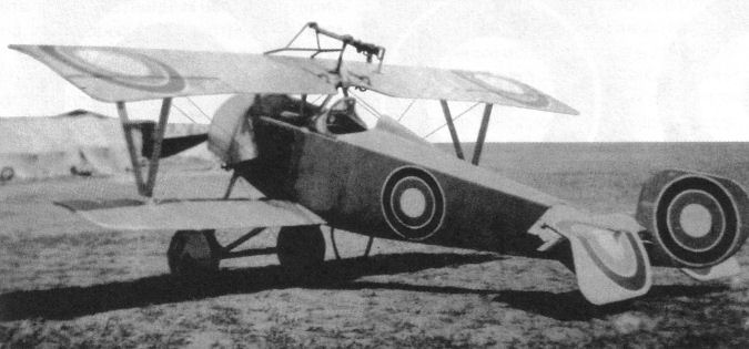

18 апреля 1916. механик 11-й эскадрильи Королевских ВВС сержант Р.Дж. Фостер установил на самолет Nieuport N.11 Bebe своего пилота капитана Х.А. Купера пулемет "Льюис" на выгнутой направляющей. В результате пилот получил возможность, не вставая с кресла, опускать пулемет вниз и менять диск или передергивать заевший затвор. В верхнем положении пулемет был отъюстирован с телескопическим прицелом "Олдис", остановленным перед кабиной на уровне глаз пилота.
flyingmachines.ru/Site2/Crafts/Craft25458.htm
