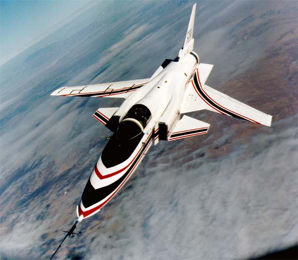

18 мая 1989 года, впервые взлетел второй экспериментальный самолет Х-29, он использовался для исследований границы маневренности при полете на больших углах атаки. На нем было достигнуто довольно высокое значение угла атаки - 67 1рад. Потенциальный заказчик - ВВС США - производил оценку пригодности схемы "утка" с КОС и схемы с тремя поверхностями управления по тангажу - ПГО, рулевыми поверхностями крыла и фюзеляжными щитками для военных самолетов. Оценивалась способность самолета с КОС достигать высокой угловой скорости разворота и эффективности управления по крену на больших углах атаки. Самолет сохранял хорошую управляемость на углах атаки до 45 град.
airspot.ru/catalogue/item/grumman-x-29
На снимке Х-29:

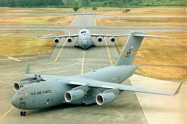

18 мая 1992 года, состоялся первый полет стратегического военно-транспортного самолета С-17А "Глоубмастер" Ш, сборка его завершилась на авиационном заводе в г. Лонг Бич, а это имя ему присвоили в феврале 1993 года. www.testpilot.ru/usa/md/c/17/c17.htm
На снимке С-17А "Глоубмастер" Ш:
