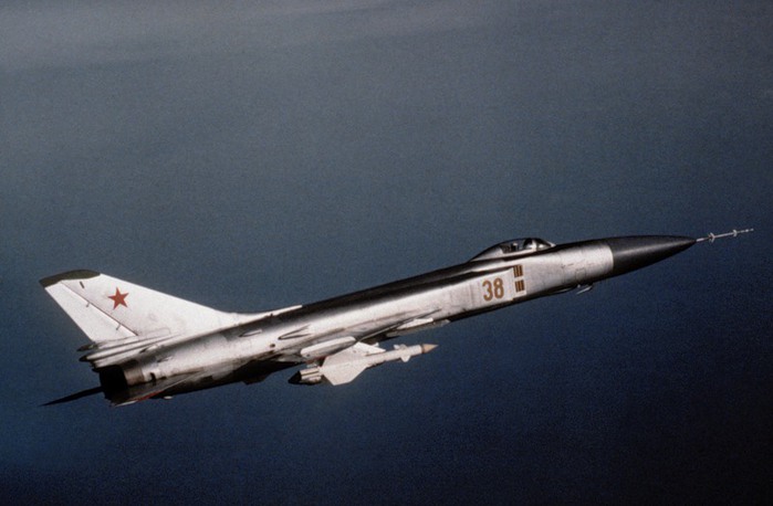

6 июня 1975 года, завершены Государственные совместные испытания истребителя-перехватчика Су-15ТМ с фронтовым вооружением;
www.airwar.ru/enc/fighter/su15tm.html
На снимке Су-15ТМ с УПК-23-250:

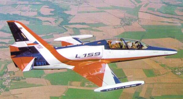

6 июня 1999 года, в рамках авиационного шоу SIAD-1999 в Братиславе состоялся публичный дебют L-159 вне Чехии. В июле 2002 году этот же самолет выполнял показательные полеты на авиасалоне Farnborough-2002.
www.airwar.ru/enc/attack/l159.html
На снимке L-159:
На снимке L-159:
