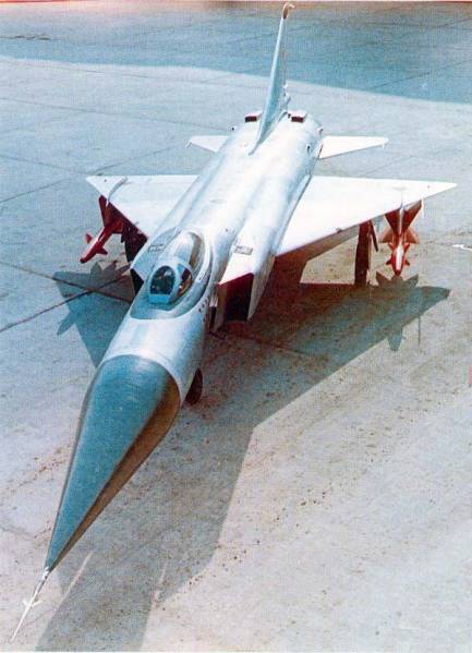

15 мая 1969 года, завершились войсковые испытания Су-15 в 611-й ИАП, в котором выделили 10 самолетов, преимущественно 3-й серии. Испытания длились более полутора лет: с 29 сентября 1967 года.
www.airwar.ru/enc/fighter/su15.html
На снимке Су-15:

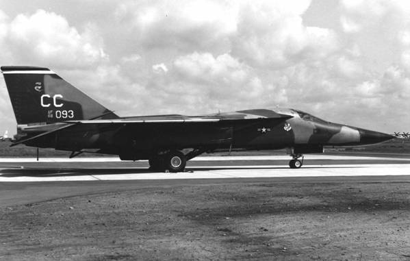

15 мая 1970 года, взлетел первый F-111D (68-0085). Он был оборудован двигателями TF30-P-9, но еще не имел системы Mark II. Система Mark II включает в себя семь основных элементов - прицельно-навигационнаую РЛС фирмы Autonetics Division of North American Rockwell, бортовой компьютер IBM , приборные панели компании Kearfott Division of Singer-General Precision, интегрированный дисплей AN/AVA-9 фирмы Norden Division of United Aircraft Corporation, доплеровский радар компании Canadian Marconi, дисплей отображения горизонтальной ситуации фирмы Astronautics Corporation of America и комлект управления подвеской вооружения от Fairchild Hiller. На F-111D используется БРЛС AN/APQ-130. Кроме того на самолет установили новые воздухозаборники с изменяемой геометрией Triple Plow 2.
www.airwar.ru/enc/fighter/f111d.html
На снимке F-111D:

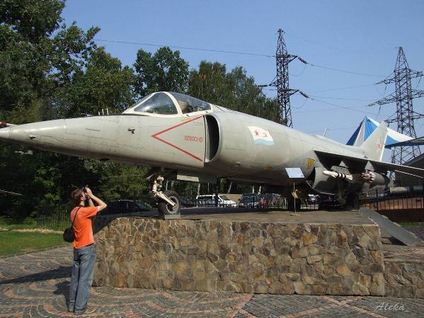

15 мая 1970 года, Як-36М No.01 (борт "05") в ЛИИ прошел испытания на разработанном там "кабель-кране" (ведущий инженер В.Н.Павлов, механик самолета Б.Б.Воробьев). Самолет подвешивали на высоте от 0 до 5 м и запускали двигатели. При этом проверялись температурные поля, регулировалась работа автоматики, отрабатывалось струйное управление.
airspot.ru/catalogue/item/yakovlev-yak-38
На снимке Як-38:
