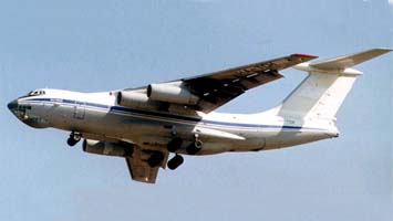

10 июня 2000 года, в ходе международных учений "Совместный страж-2000", проходивших у берегов Исландии с 6 по 12 июня 2000 года, в районе судна, "терпящего бедствие", с Ил-76МДПС было произведено десантирование 14 плотов ПСН-10МК на четырех платформах ПГС-500 и восьми парашютистов-спасателей. На всех этапах отработки и применения данной технологии в условиях, приближенных к реальным, замечаний к работе материальной части, действиям экипажа самолета Ил-76МД и группе парашютистов-спасателей во главе с А. М. Суховым не было. Работа, показанная специалистами МЧС России, получила высокую оценку со стороны официальных руководителей международных учений.
www.airwar.ru/enc/sea/il76mdps.html
На снимке Ил-76МДПС
, плот ПСН-10МК forum.guns.ru/forummessage/204/981745.html :
